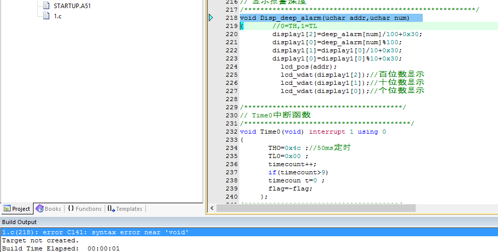

大神们:下面这个错误能否帮我找一下?我找不到错误在哪里

ID:190832 发表于 2018-1-3 21:49 | 只看该作者
大括号不完整,只有一半
ID:271085 发表于 2018-1-3 22:03 | 只看该作者
查上一个函数结尾是否括号正常?
ID:155507 发表于 2018-1-3 22:06 | 只看该作者
少了个}
