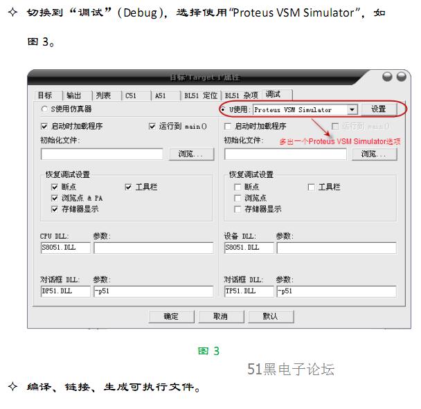

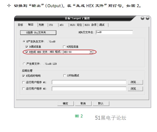

  单击“工程/目标‘Target1’属性”(Project/Options for Target)选项或者点击工具栏的“目标属性”(option for target)按钮,弹
出目标属性窗口,如图 1。
  切换到 “目标” (Target) 选项,晶振频率设置为12(芯片是AT89C51)。
  编译、链接、生成可执行文件。

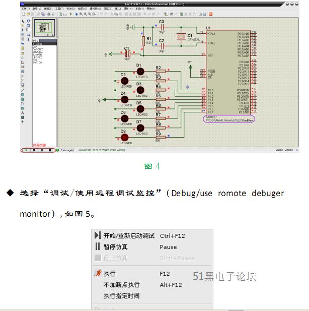

 设计好你的电路,如图 4。

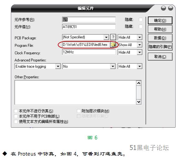

 双击 AT89C51 元件,在 Program  File 中找到 Keil 生成的 hex 文件,
如图 6,点“确定”后在设计图中会显示文件位置,如图 4 元件
AT89C51 下方紫色框。
