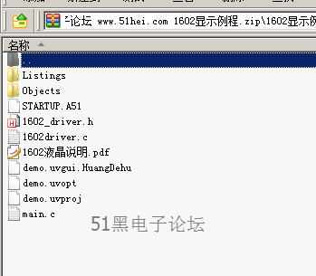

我们课上做的1602例程,大家可以借鉴一下。

所有资料51hei提供下载:
1602显示例程.zip
(239.84 KB, 下载次数: 9)
