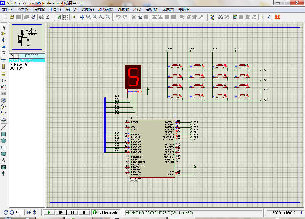

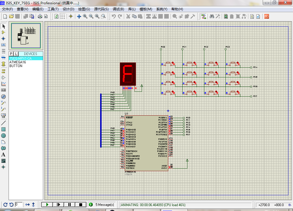

protues仿真单片机矩阵键盘控制数码管输出,分享给新人朋友
protues仿真矩阵键盘控制数码管输出, 今天做出来的,分享给新人朋友

ID:105804 发表于 2018-1-13 23:06 | 只看该作者
单片机和数码管是怎么连的?还有和矩阵也是怎么连的?

ID:275618 发表于 2018-1-14 13:16 | 只看该作者
使用总线连接,数码管从左到右分别连PA0~PA7。
按键矩阵就是4X4个按键,分成4组行线4组列线,分别接PC口PC0~PC3,PC4~PC7.
