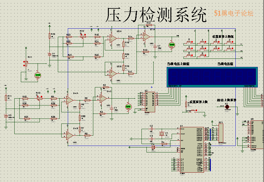

这个基于C51单片机的双路压力监测报警系统是本人所做课程设计,已通过验收,没有bug,功能更完善,所附包含proteus仿真文件,源代码,使用说明,可以做一个不错的参考。
所完成功能为模拟电路输入测量两路压力值,量程范围0~100MPa,带有LED报警功能,可以自行设置上限,压力测量值分时显示。
使用说明:
1.开始仿真,压力上限初始值为99MPa;
2.点击按钮button(要使数码管全部清零),在键盘处输入上限值;
3.上限值修改成功,重新开始显示,显示第一路时左侧带有上限值标识,显示第二路时左侧没有标识;
4.当测量数值超过了所设定上限,二极管闪烁报警;
5.结束仿真。

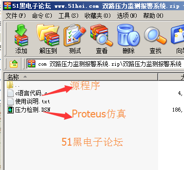

所有资料51hei提供下载:
双路压力监测报警系统.zip
