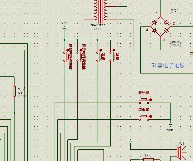

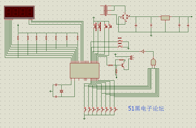

这个proteus仿真文件有抢答时间调整键,回答时间调整键等功能,采用单片机控制4位数码管显示.
51单片机抢答器仿真原理图如下(proteus仿真工程文件可到本帖附件中下载)

  32.       MOV R5,#0BH
  33.       MOV R4,#0BH
  34.       MOV R3,#0BH
  35.       ACALL DISPLAY            //未开始抢答时候显示FFF
  36.       JNB P3.3,SELSUB0
  37.       JNB P3.4,TZ3               //倒计时调整
  38.       JB P3.0,NEXT

  72. FALSE7:MOV R3,#07H
  73.        AJMP ERROR
  74. FALSE8:MOV R3,#08H
  75.        AJMP ERROR
  76. SELSUB0: MOV A,R1
  77.          MOV B,#0AH
  78.          DIV AB
  79.          MOV R5,A
  80.          MOV R4,B
  81.          MOV R3,#0AH
  82.          LCALL DISPLAY             //先在两个时间LED上显示R1
  83.          JNB P3.5,INC0                //P3.5为+1s键,如按下跳到INCO
  84.          JNB P3.6,DEC0               //P3.6为-1s键,如按下跳到DECO
  85.          JNB P3.1,BACK0           //P3.1为确定键,如按下跳到BACKO
  86.          AJMP SELSUB0
  87. INC0:MOV A,R1
  88.      CJNE A,#63H,ADD0         //如果不是99,R2加1,如果加到99,R1置0,重新加起
  89.      MOV R1,#00H
  90.      ACALL DELAY1
  91.      AJMP SELSUB0
  92. ADD0:INC R1
  93.      ACALL DELAY1
  94.      AJMP SELSUB0
  95. DEC0:MOV A,R1
  96.      JZ SETR1                       //如果R1为0, R1就置99,
  97.      DEC R1
  98.      ACALL DELAY1
  99.      AJMP SELSUB0
  100. SETR1:MOV R1,#63H
  101.       ACALL DELAY1
  102.       AJMP SELSUB0
  103. BACK0:AJMP START

  253.         AJMP HERE
  254. QUIT1:  CLR RING
  255.         CLR OK
  256.         AJMP START
  257. DISPLAY:MOV DPTR,#DAT1           //查表显示程序,利用P0口做段选码口输出/P2低三位做位选码输出
  258.         MOV A,R3
  259.         MOVC A,@A+DPTR
  260.         MOV P2,#0feH
  261.         MOV P0,A
  262.         ACALL DELAY
  263.         MOV DPTR,#DAT2
  264.         MOV A,R5
  265.         MOVC A,@A+DPTR
  266.         MOV P2,#0fdH
  267.         MOV P0,A
  268.         ACALL DELAY

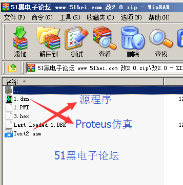

所有资料51hei提供下载:
改2.0.zip (49.88 KB, 下载次数: 43)
