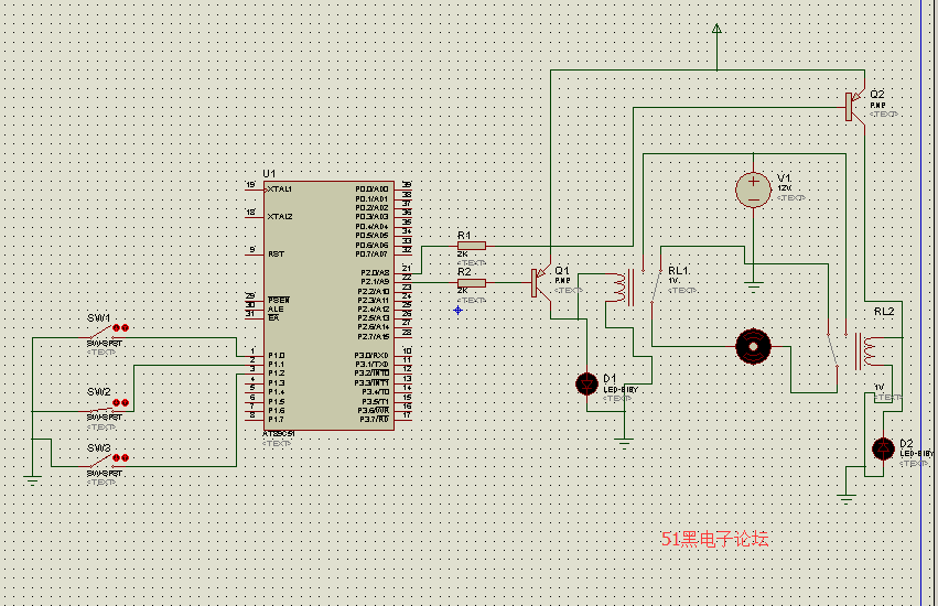

这是个什么51单片机仿真与程序
51单片机
  1. #include <reg51.h>
  2. sbit P1_0=P1^0;
  3. sbit P1_1=P1^1;
  4. sbit P1_2=P1^2;
  5. sbit P2_0=P2^0;
  6. sbit P2_1=P2^1;
  7. void main()
  8. {
  9. while(1)
  10. {
  11. if(P1_0==0&P1_2!=0)
  12. P2_0=0;
  13. if(P1_1==0&P1_2!=0)
  14. P2_1=0;
  15. if(P1_2==0)
  16. {
  17. P2_0=1;
  18. P2_1=1;
  19. }
  20. }
  21. }
z2.rar
56.37 KB, 下载次数: 4, 下载积分: 黑币 -5
ID:279740 发表于 2018-1-27 17:57 来自手机 | 只看该作者
继电器控制电动机
