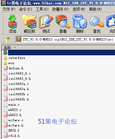

兆讯1608 RFID芯片N12_SDK_STC_V1.8.0 RC523单片机源码下载
非接芯片驱动程序
N12_SDK_STC_V1.8.0-MH523

所有资料51hei提供下载:
N12_SDK_STC_V1.8.0-MH523.zip (191.79 KB, 下载次数: 37)
收藏收藏2 分享淘帖 顶 踩
