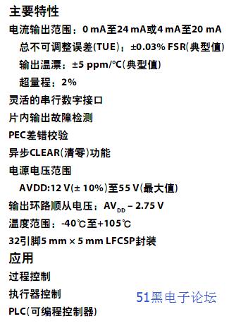

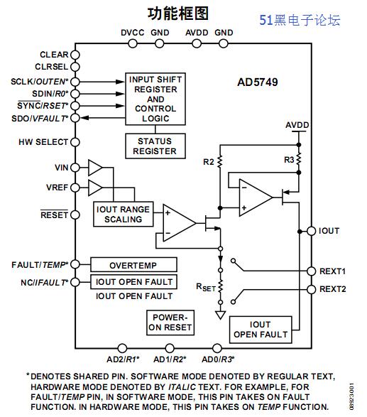

AD5749是一款单通道、低成本、高精度、电流输出驱动器,输出范围可通过硬件或软件编程。软件输出范围可通过SPI/MICROWIRE™兼容的串行接口进行设置。AD5749针对PLC和工业过程控制应用而设计。AD5749的模拟输入由一个低电压、单电源供电的数模转换器(DAC)提供,对该模拟输入进行内部调理以提供所需的输出电流/电压范围。
AD5749提供两种可编程输出电流范围:0 mA至24 mA或4mA至20 mA。电流输出具有开路保护功能,可驱动0.1 H电感负载。器件的电源电压范围为10.8 V至55 V。输出环路顺从电压范围为0 V至AVDD − 2.75 V。
灵活的串行接口兼容SPI和MICROWIRE,可以在3线模式下工作,从而极大地降低隔离应用的数字隔离要求。而且,该接口具有可选择的PEC差错校验功能,使用CRC-8差错校验,适用于可能发生数据通信故障的工业环境。
该器件还具有上电复位功能,用于确保器件在已知状态下上电,并且具有异步CLEAR引脚,用于将输出设置为选定电流范围的下限值。
HW SELECT引脚用来配置上电时器件是处于硬件模式还是软件模式。

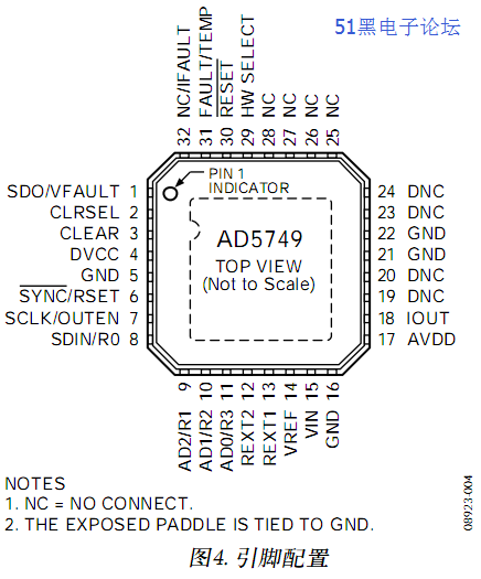

AD5749引脚图:

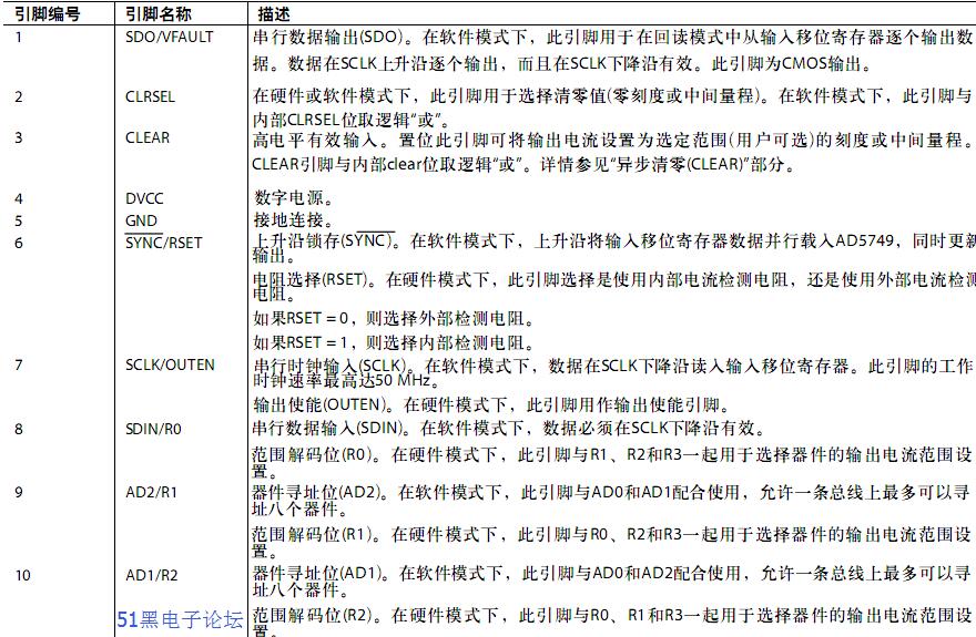

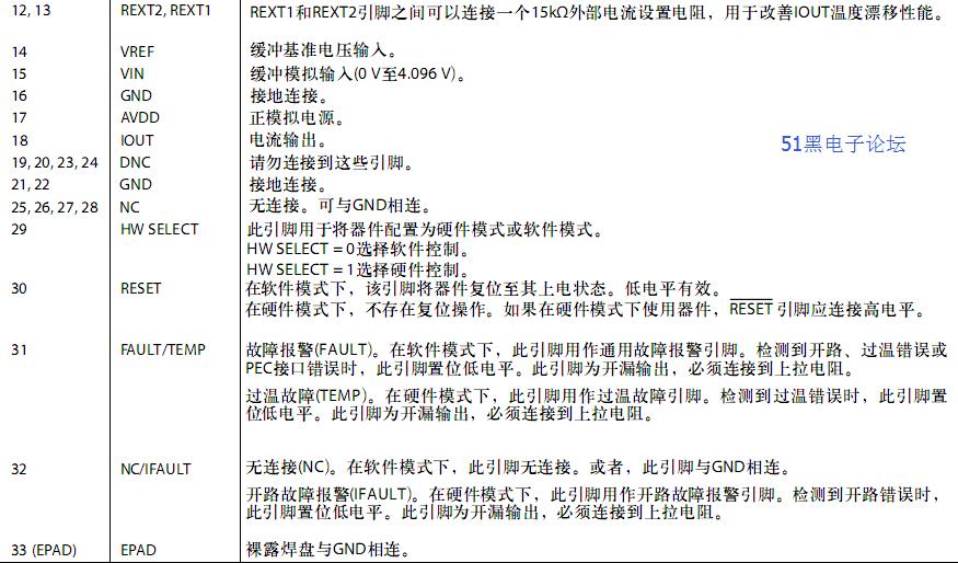

AD5749管脚功能:
