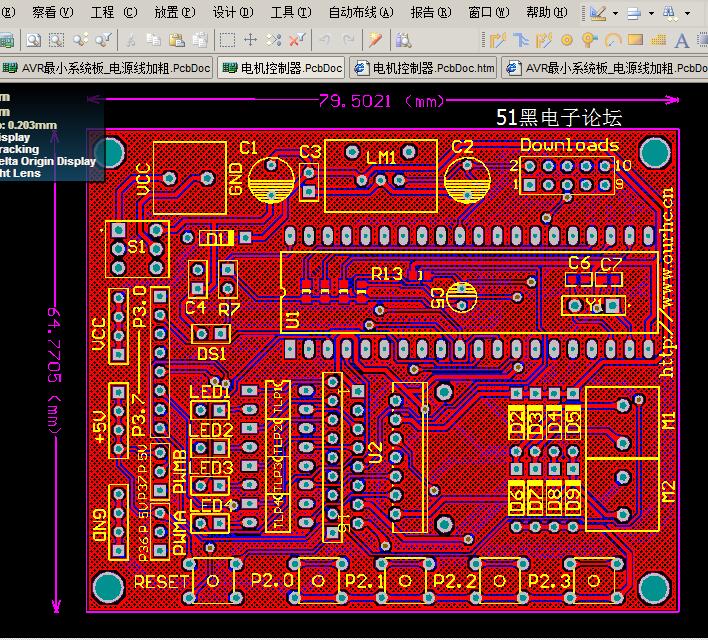

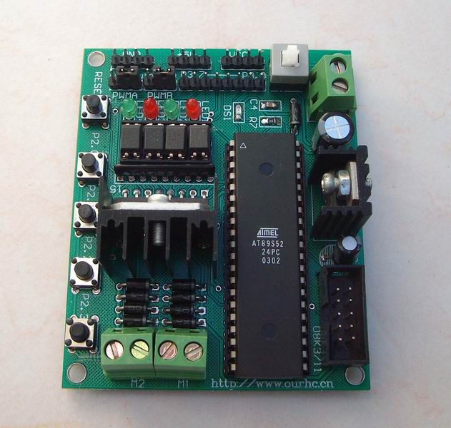

Altium Designer画的L298N电机控制板的电路原理图和PCB图如下:(51hei附件中可下载工程文件)

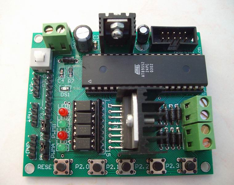

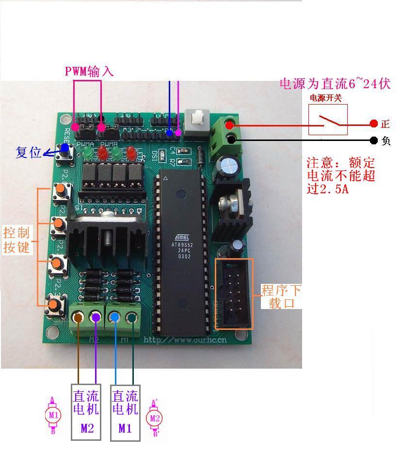

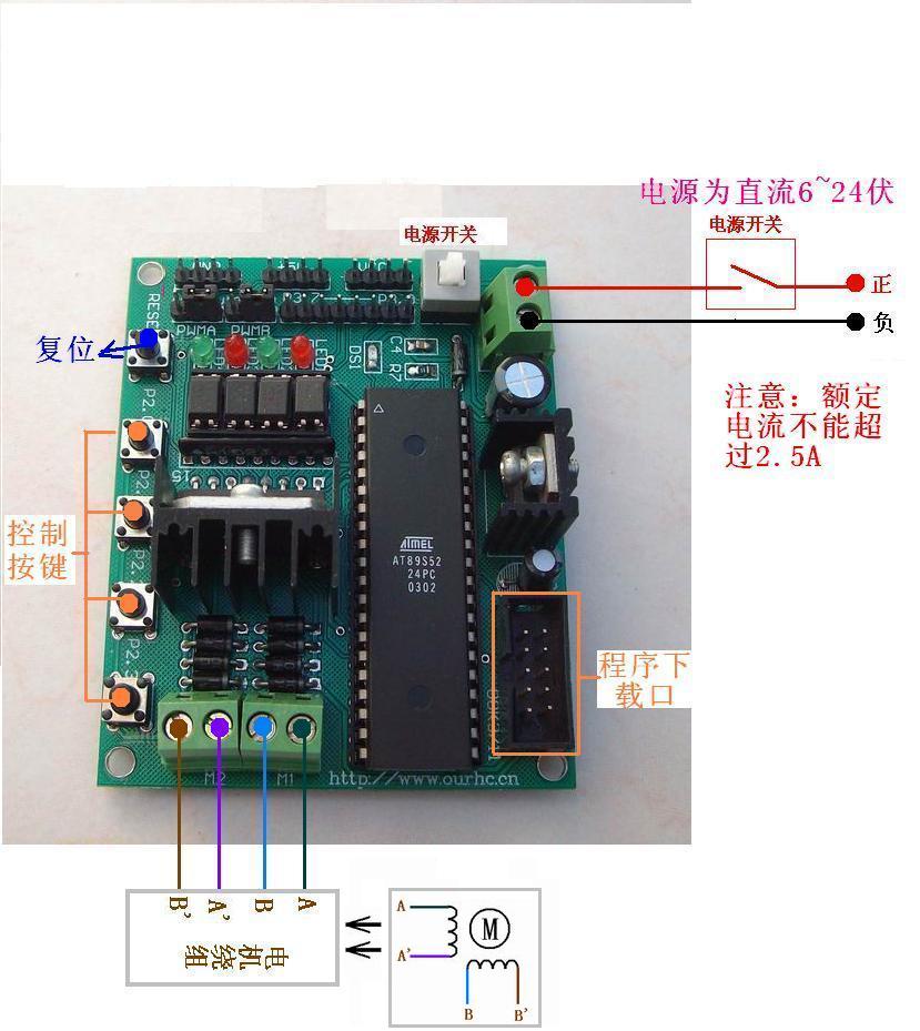

制作出来的实物图与功能介绍:

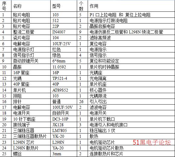

元件清单:

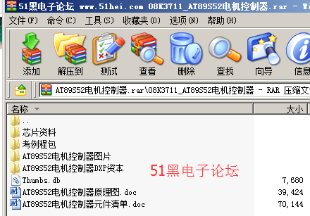

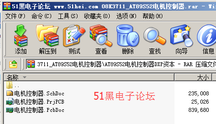

全部资料51hei下载地址:
08K3711_AT89S52电机控制器.rar
(2.35 MB, 下载次数: 200)
