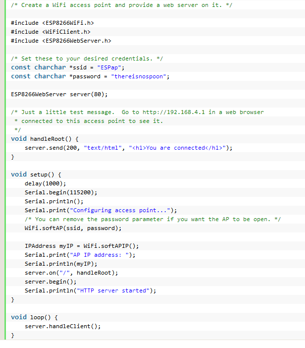

购买的是ESP8266wifi芯片,非模块。
已经将示例的程序写入芯片里了,手机也可以搜到这个wifi,但是就是连接不上,一直超时。
想问问是需要下载什么插件,还是说电脑需要进行什么设置?
跪求各位大佬帮帮忙
