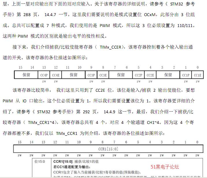

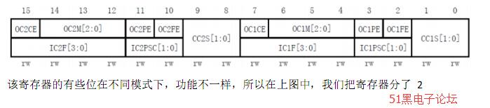

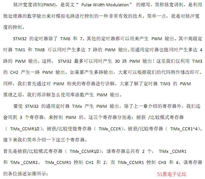

stm32定时器3输出PWM控制LED小灯呈现呼吸效果的源码与解说
在本章中,我们将利用 TIM3 的通道 2,把通道 2 完全重映射到 PC7管脚, 产生 PWM 来控制 D9指示灯的亮度。本章分为以下学习目标:
1、学会操作 STM32 的定时器。
2、学会操作定时器输出PWM。

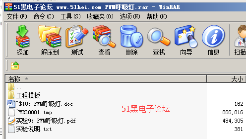

全部资料51hei下载地址:
PWM呼吸灯.rar (1.62 MB, 下载次数: 74)
