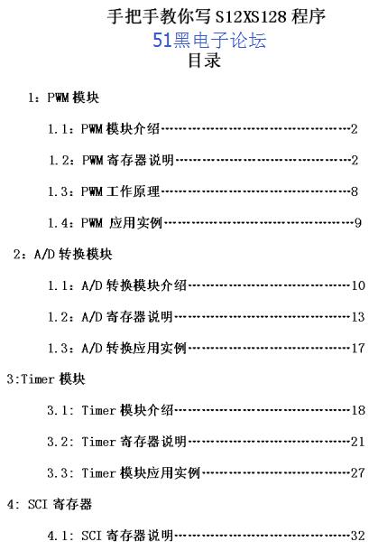

完整的pdf格式文档51黑下载地址(共36页):
9s12xs128程序教程.pdf
