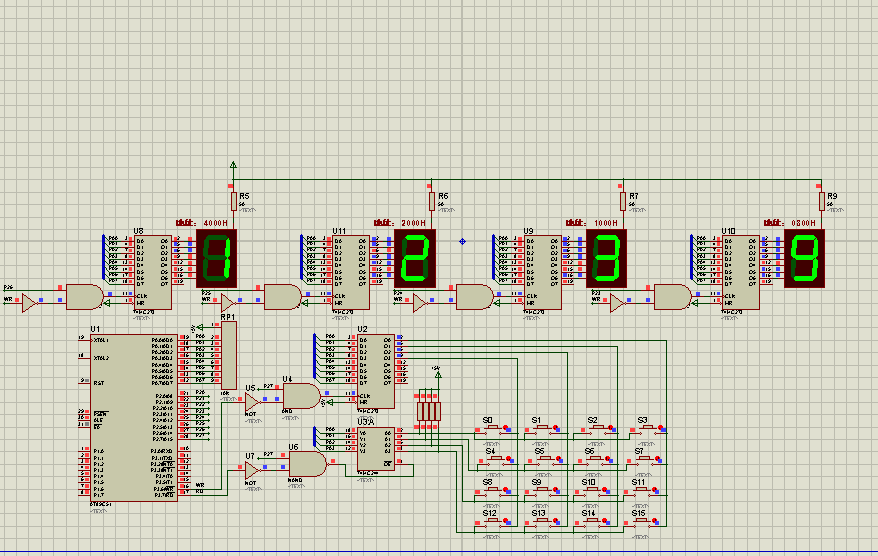

单片机Keyboard仿真原理图如下(proteus仿真工程文件可到本帖附件中下载)
键盘仿真汇编程序

- ;--------键盘扫描子程序--------------
- KEY: MOV R7,#00H ;R7存放键盘的列号
- MOV A,#00H
- MOV B,#0EH
- KEY1: NOP
- ORL A,B
- MOV DPTR,#WR273
- MOVX @DPTR,A ;送扫描信号,扫描第一列
- NOP
- NOP
- NOP
- NOP
- MOV DPTR,#RD244
- MOVX A,@DPTR
- ANL A,#0FH ;收到的数据只保留低4位
- CJNE A,#0FH,KEY2 ;若读到的数据低4位不全为1,则表示有键按下,转往KEY2
- INC R7
- SETB C
- MOV A,B
- RLC A
- ANL A,#0FH ;此时A中低4位为1101,作为扫描下一列的输入
- CJNE A,#0FH,KEY0
- MOV A,#0EH ;若扫描完4列,均无键按下,则A的低4位装入1110,R7装入0,重新开始扫描
- MOV R7,#00H
- KEY0: MOV B,A
- SJMP KEY1
- KEY2: CPL A
- ANL A,#0FH
- JNB ACC.0,KEY6
- MOV A,#00H
- SJMP KEY9
- KEY6: JNB ACC.1,KEY7
- MOV A,#01H
- SJMP KEY9
- KEY7: JNB ACC.2,KEY8
- MOV A,#02H
- SJMP KEY9
- KEY8: MOV A,#03H ;KEY2-KEY8确定该列上哪一行的按键被按下,行号最终存放在A中
- KEY9: XCH A,R7
- MOV B,#04H
- MUL AB
- ADD A,R7 ;列号*4+行号得到键值,键值布局与电路结构和扫描顺序有关
- MOV DPTR,#KTAB1
- MOVC A,@A+DPTR ;将键值转换为我为键盘编的号
- MOV 7FH,A ;最终得到的键号存入RAM的7FH单元
- KEYUP: MOV DPTR,#RD244
- MOVX A,@DPTR
- ANL A,#0FH
- CJNE A,#0FH,KEYUP
- RET
- ;-----扫描结果与键盘编号的对应-------------
- KTAB1: DB 03H,07H,0BH,0FH
- DB 02H,06H,0AH,0EH
- DB 01H,05H,09H,0DH
- DB 00H,04H,08H,0CH

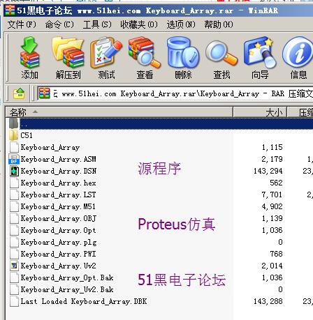

全部资料51hei下载地址:
Keyboard_Array.rar
(64.82 KB, 下载次数: 6)
