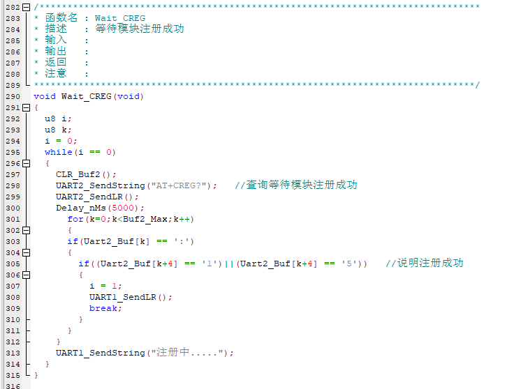

stm32f103控制sim800c透传
模块注册
模块链接服务器
数据转发
.c
main.rar
3.24 KB, 下载次数: 31, 下载积分: 黑币 -5

楼主能分享下整个工程文件吗?缺少头文件
ID:316104 发表于 2018-4-25 18:16 | 只看该作者
admin 发表于 2018-4-25 18:05
楼主能分享下整个工程文件吗?缺少头文件
他缺少的只是  初始化  延时 串口,这些都是基础配件,随便找个工程简单移植一下就好 了!
