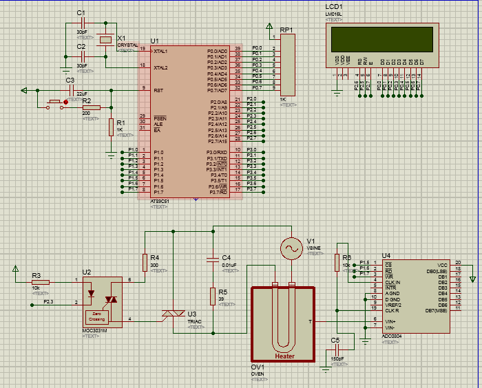

麻烦各位大神看看有什么问题,电路不工作,无法设置温度

ID:330198 发表于 2018-5-18 14:46 | 只看该作者
你的程序死在while(1)这里了。还有调用子程序不用加void
