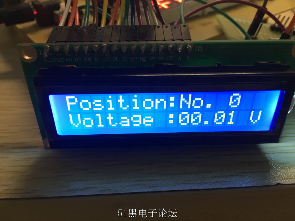

之前我的程序能够读取AD值,但是会跳动,而且初始的电压不是0V,现在我程序修改以后,它是稳定了,读不了AD了是怎么回事?只能读到0.01V?

- uint GetADCResult(uchar channel)
- ADC_CONTR=0x88|channel; //开启AD转换1000 1000 即POWER SPEED1 SPEED0 ADC_FLAG ADC_START CHS2 CHS1 CHS0
- _nop_(); _nop_(); _nop_(); _nop_();//要经过4个CPU时钟的延时,其值才能够保证被设置进ADC_CONTR 寄存器
- // ADC_RES=0xdf;
- // ADC_RESL=0xef;
- while(!(ADC_CONTR&0x10)); //等待转换完成
- ADC_CONTR&=0xe7; //关闭AD转换,ADC_FLAG位由软件清0
- return(ADC_RES*4+ADC_RESL); //返回AD转换完成的10位数据(16进制)
- /*---------------------------- 初始化ADC特殊功能寄存器 -------------------*/
- void InitADC( )
- P1ASF = P1 | 0x3f; //Set P1.0 - P1.5 as analog input port
- ADC_RES = 0; //Clear previous result
- ADC_RESL = 0;
- ADC_CONTR = ADC_POWER | ADC_SPEEDLL ;
- Delay(20); //ADC power-on delay and Start A/D conversion

- 函数: averageValueVolgate()
- 用途: 求多次采集电压平均值
- 传入参数:chan是端口号
- 返回值:Val_Av是多次采样的电压值平均值
- float averageValueVolgate(uchar chan)
- float voltageValue=0;
- uchar num;
- for(num=100;num>0;num--)
- voltageValue+=GetADCResult(chan);
- voltageValue/=100.0;
- voltageValue=voltageValue*5.0/1024;
- return (voltageValue);
- /*-------------------------------- 主函数 --------------------------------*/
- void main()
- uchar i;
- lcd_system_reset(); //LCD1602 初始化
- lcd_bad_check(); //LCD1602 坏点检查
- InitADC(); //初始化ADC特殊功能寄存器
- // P1M1 = 0xFF; //P1.0/P1.5高阻 0011 1111
- // P1M0 = 0x00; //P1.0/P1.5高阻 0000 0000
- while (1)
- i = 0;
- LcdDisp(i,averageValueVolgate(0)); //液晶1602显示第3通道电压值
- Delay(1000);
