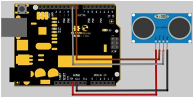

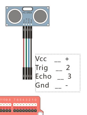

SR04与Arduino接线示意图:

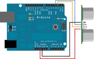

连线实物图:

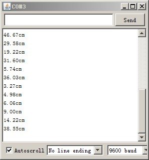

下载完程序后,打开串口监视器,并将超声波传感器对向需要测量的物体,即可看到当前超声波传感器距物体的距离,如下图:

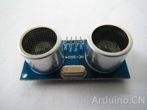

测试对象是淘宝上面最便宜的SRF-04超声波传感器,有四个脚:5v电源脚(Vcc),触发控制端(Trig),接收端(Echo),地端(GND)

电路连接方法:

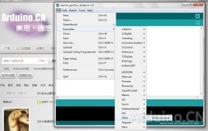

  •        将附件下载后解压到arduinoIDE下的libraries文件夹即可,如下图
  •        打开ArduinoIDE,选择SR04例程
  •        打开后即可见到如下程序

  •        如下连接你的超声波传感器
#define TRIG_PIN 2
#define ECHO_PIN 3
TRIG接到arduino的第二脚
ECHO接到arduino的第三脚
VCC、GND接上
