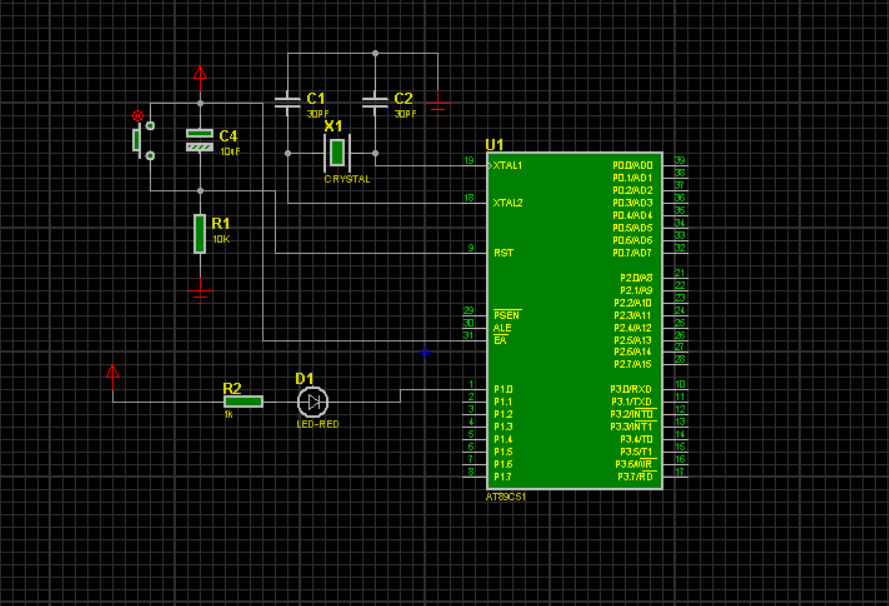

仿真程序和源码都在附件中
程序:
#include<reg52.h>                 //库文件
#define uchar unsigned char//宏定义无符号字符型
#define uint unsigned int  //宏定义无符号整型
                            I/O定义
sbit LED=P1^0;         //定义单片机P1口的第0位 (即P1.0)
                            延时函数
void delay()//延时程序
uchar m,n,s;
for(m=20;m>0;m--)
for(n=20;n>0;n--)
for(s=248;s>0;s--);
                            主函数
void main()
        while(1)   //无限循环
         LED=0;           //点亮P1.0口灯
         delay();  //延时
         LED=1;           //熄灭P1.0口灯
         delay();  //延时
                              结束
仿真
仿真
