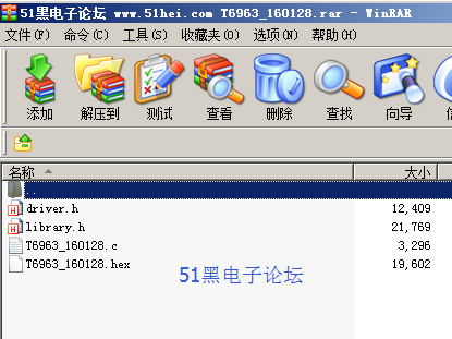

所有资料51hei提供下载:
T6963_160128.rar
(12.13 KB, 下载次数: 22)
