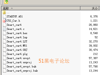

这是我上个月做的单片机智能小车,目前可实现红外避障和蓝牙遥控。保证原创,请多多指教。
