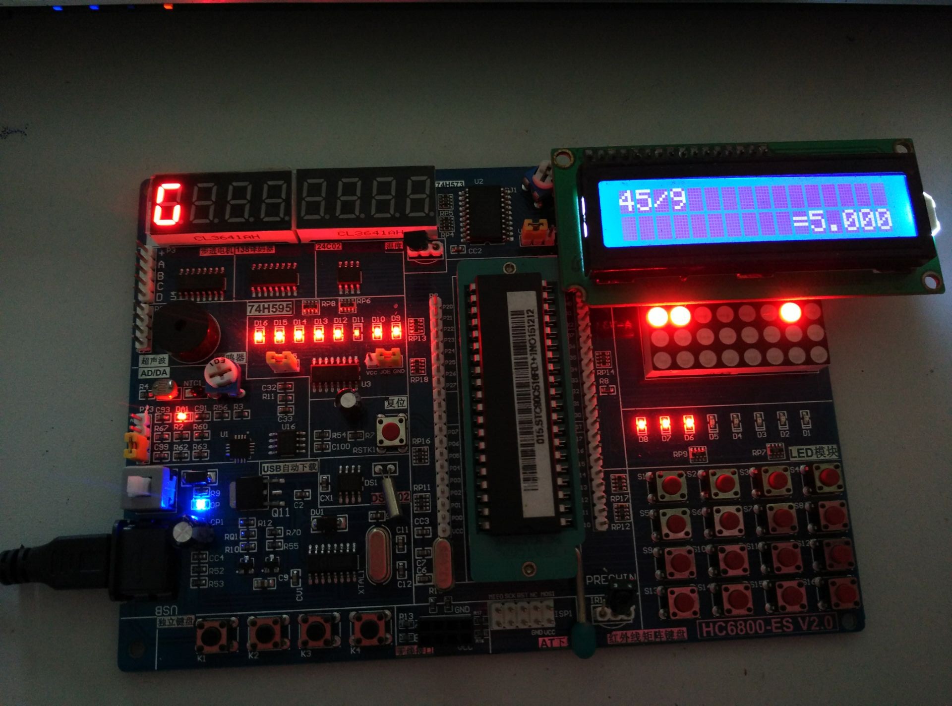

基于单片机的智能计算器实物图运行效果:

- /* S16 S12 S8 S4分别是123+
- S15 S11 S7 S3分别是456-
- S14 S10 S6 S2分别是789*
- S13 S9 S5 S1分别是0 CLR = /
- /* 实现两个数的运算,每个数的位数至少可以八位 */
