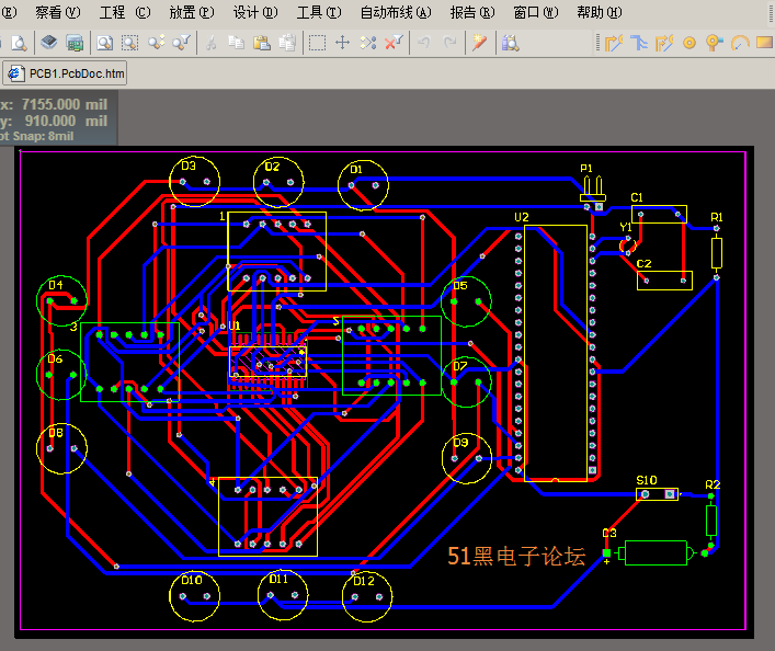

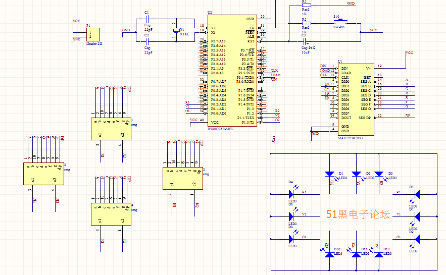

做了一个通信交通灯,大家一起学习一下,下面是全套资料分享,包含封装图。
Altium Designer画的交通灯电路原理图和PCB图如下:(51hei附件中可下载工程文件)

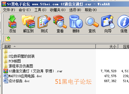

所有资料51hei提供下载:
12通信交通灯.rar
(11.88 MB, 下载次数: 140)
