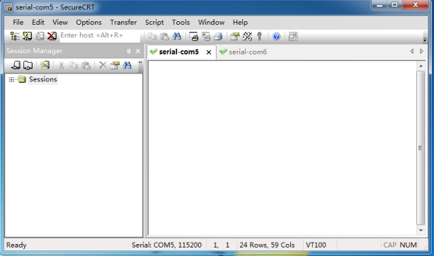

安装并打开串口调试终端,选择正确的 COM 口,波特率为 115200,8N1,无检验位。

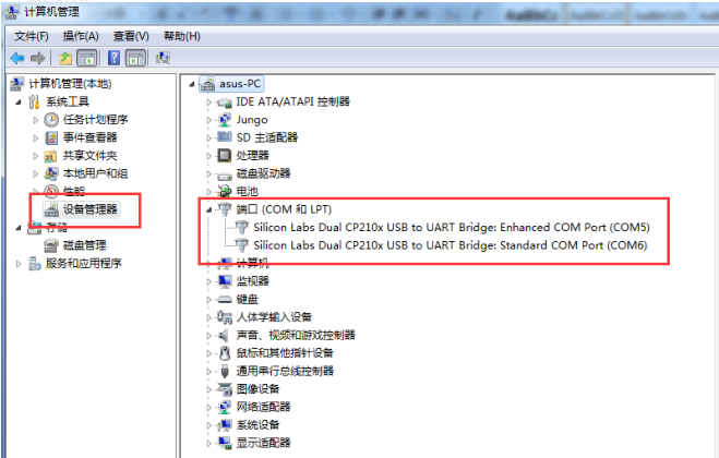

推荐使用 SecureCRT 串口调试终端软件,具体安装与设置方法请看"光盘\软件安装\SecureCRT 终端安装.pdf "文档。打开设备管理器,确认 COM 端口号,如图所示:
从图中可以看到一共出现 2 个 COM 端口,其中一个为 PS 端串口,一个为 PL 端串口。请重复两次串口连接步骤,分别选择 PS 端和 PL 端 COM 端口号,建立串口连接,如下图所示:

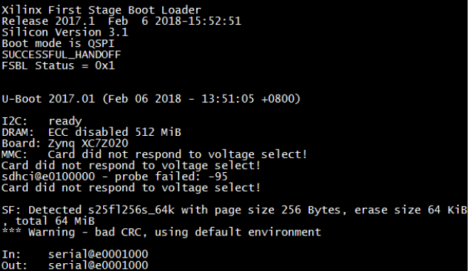

然后将开发板上电,PS 端串口终端会有类似以下的 U-Boot、内核和文件系统的调试信息打印,如图所示:

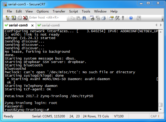

等待系统登录界面,如提示需要输入账户和密码,账户为:root,密码为:root,分别输入账户和密码,然后按回车键即可登录,类似下图:
看到以上类似界面就说明已经成功登录开发板系统了。

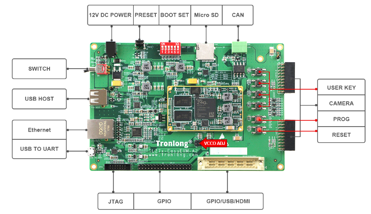

对于开发板常见启动模式,可以在开发板丝印上看到,拨码开关 1~6 档位为如下:
JTAG MODE:010101,DEBUG 模式。
QUAD-SPI:100101,QSPI FLASH 启动模式。
SD CARD:101001,SD 卡启动模式。
备注:1 为 ON,0 为 OFF。

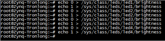

上电后,开发板底板上的 LED1、LED2、LED3、LED4 默认全亮,可使用如下命令,控制各 LED 亮灭:
Target# echo 0 > /sys/class/leds/led1/brightness  //熄灭 LED1
Target# echo 1 > /sys/class/leds/led1/brightness  //点亮 LED1
Target# echo 0 > /sys/class/leds/led2/brightness  //熄灭 LED2
Target# echo 1 > /sys/class/leds/led2/brightness  //点亮 LED2
Target# echo 0 > /sys/class/leds/led3/brightness  //熄灭 LED3
Target# echo 1 > /sys/class/leds/led3/brightness  //点亮 LED3
Target# echo 0 > /sys/class/leds/led4/brightness  //熄灭 LED4
Target# echo 1 > /sys/class/leds/led4/brightness  //点亮 LED4

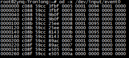

3 按键测试
开发板上电后,输入如下命令,此命令会监听到按键状态,按下 KEY1、KEY2、KEY3、KEY4 用户按键,会有打印信息。
Target# od -x /dev/input/event0
检测完毕后按“Ctrl+C”退出监听按键的状态。
