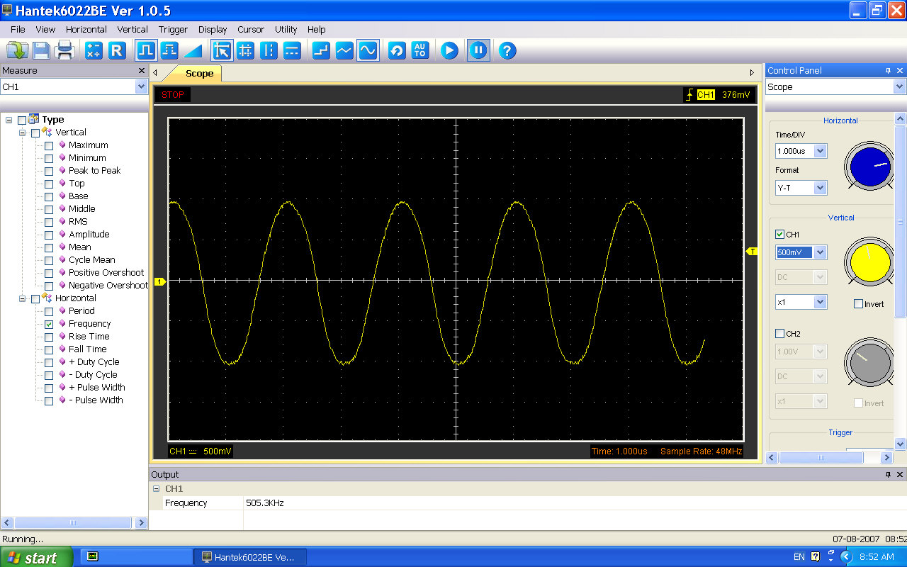

我自己做了个500KHZ的振荡电路,用虚拟示波器看波形,这是1us时的波形:

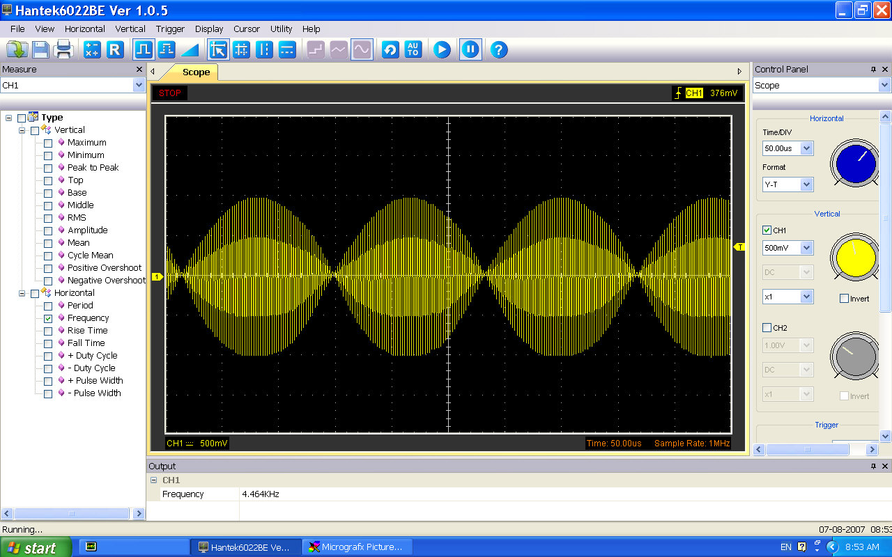

用蓝色的旋钮调时基,到50us时出现这样的波形:

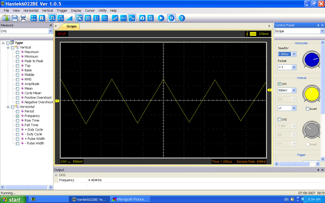

用蓝色的旋钮调时基,观察记忆的波形,到1us时出现这样的波形,是三角波:

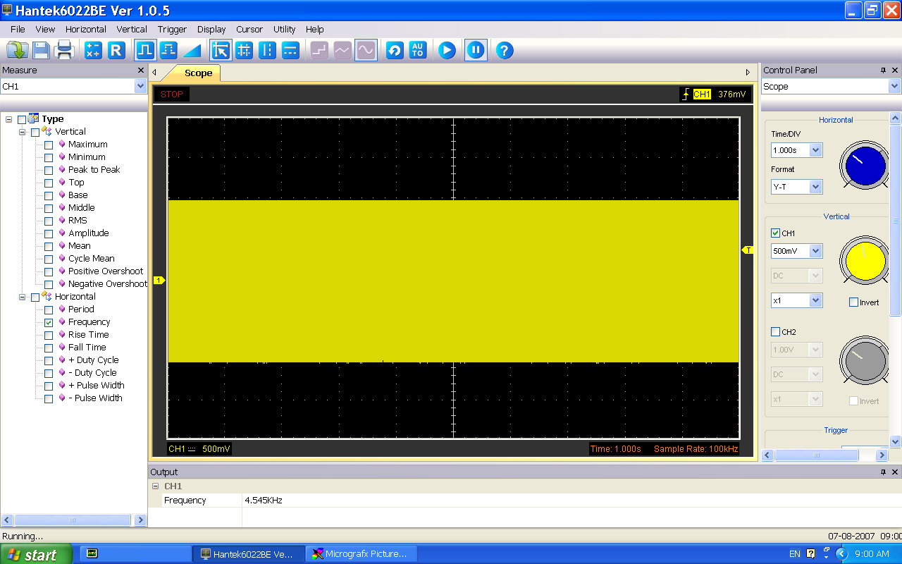

我从来没有做过三角波的振荡器,而且探头在这期间没有移动过。再把时基调到1s, 是一秒哦:
运行后暂停,调回1us观察记忆的波形,看到的又是正弦波:

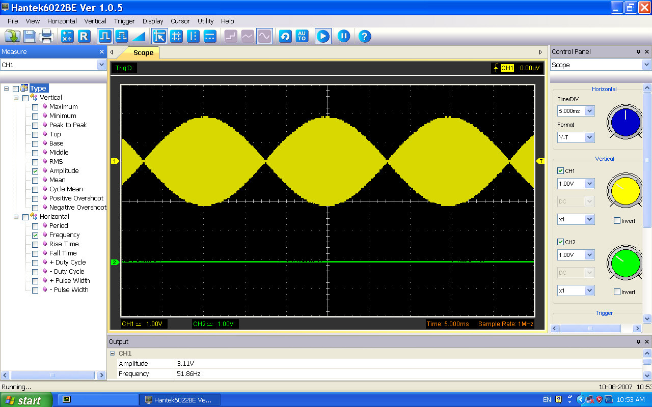

哈!我终于想到如何确定是示波器还是我土制的振荡器有毛病了,我不是有一台刚买不久的 waveform generator吗,用这台没有毛病的设备输出同样频率的波形给示波器答案不就出来了吗?看!
真相大白了,这波形比我那个土制的美多了,里面没有眼睛,因为杂声很少,看来虚拟示波器还未完全成功,工程师们还需努力哦!
