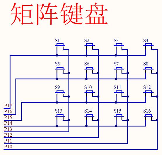

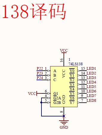

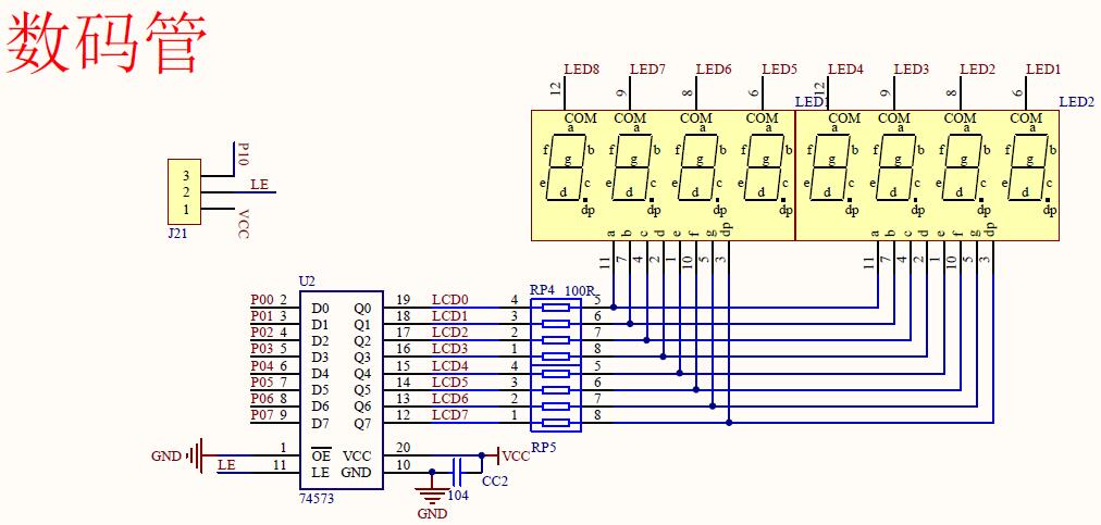

ID:164602 发表于 2018-6-21 07:34 | 只看该作者
我有这样的程序:如:按1,则显示1,再按3,则显示13,再按5,则显示135,再按2,则显示1352........八个数码管循环显示,当八个数码管都有显示后,再按键,则显示内容左移。

适用的电路如图:
