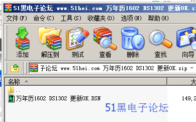

我的单片机电子时钟课程设计 含源码,仿真原理图
全部资料51hei下载地址:
万年历1602 DS1302 更新OK.zip (25.82 KB, 下载次数: 41)
课程设计.doc (1.29 MB, 下载次数: 35)
