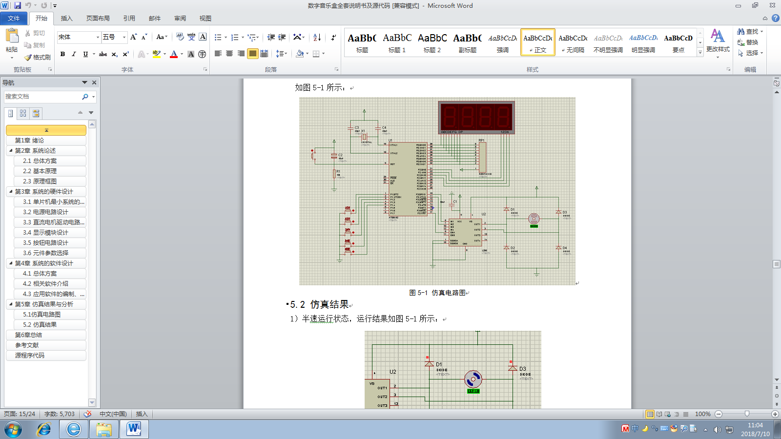

第5章 仿真结果与分析5.1仿真电路图
如图5-1所示:
图5-1 仿真电路图
5.2 仿真结果
1)半速运行状态,运行结果如图5-1所示:
      图5-1 电机半速运行
