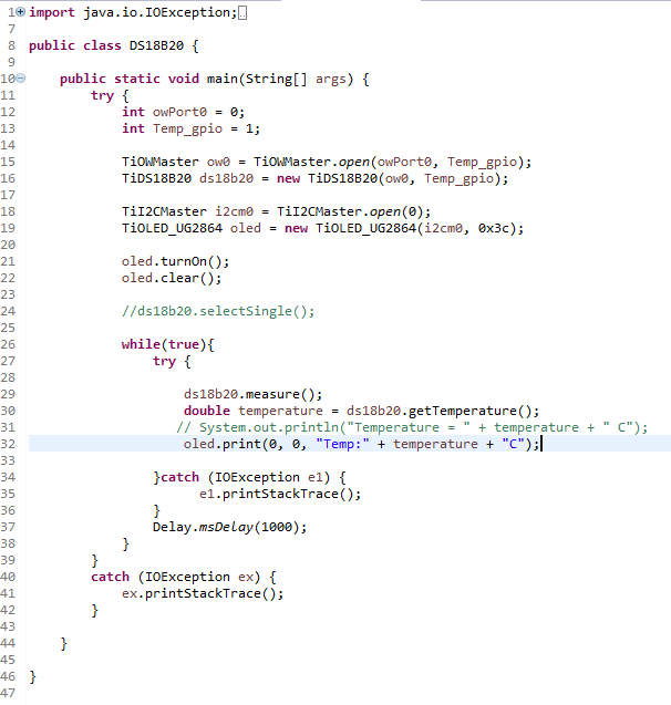

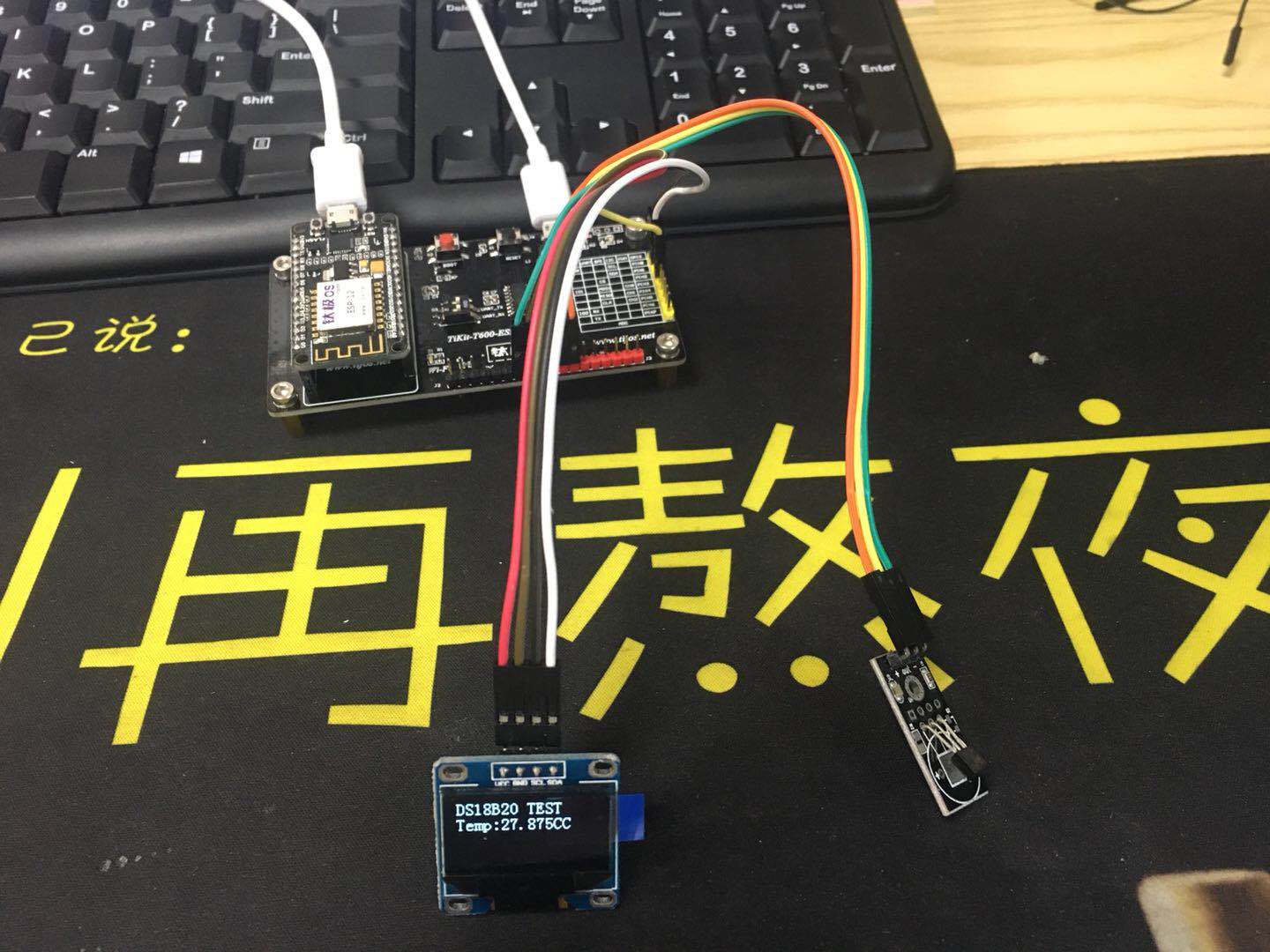

你有想过用java开发硬件吗?,图片是用java编写的18B20温度采集,然后用OLED 12864显示屏显示温度值的程序,而且主控制器是ESP8266模块
