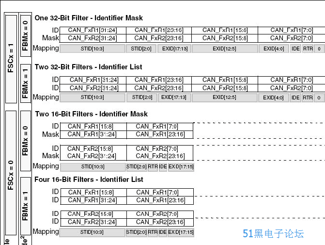

2.3 过滤器的位宽
每个过滤器组的位宽都可以独立配置,以满足应用程序的不同需求。根据位宽的不同,每个过滤器组可提供:
●1个32位过滤器,包括:STDID[10:0]、EXTID[17:0]、IDE和RTR位
●2个16位过滤器,包括:STDID[10:0]、IDE、RTR和EXTID[17:15]位
2.3 过滤器组的过滤模式和位宽设置
过滤器组可以通过相应的CAN_FMR寄存器(CAN过滤器主控寄存器)配置。但是不是什么时候都可以直接配置,在配置一个过滤器组前,必须通过清除CAN_FAR寄存器(CAN过滤器激活寄存器)的FACT位,把它设置为禁用状态。然后才能设置或设置过滤器组的配置。
• 通过设置CAN_FS1R(CAN过滤器位宽寄存器)的相应FSCx位,可以配置一个过滤器组的位宽。
• 通过CAN_FM1R(CAN过滤器模式寄存器)的FBMx位,可以配置对应的屏蔽/标识符寄存器的标识符列表模式或屏蔽位模式。(见后续3.2节)
应用程序不用的过滤器组,应该保持在禁用状态。
关于过滤器配置,可参见下图:
