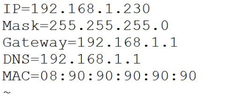

如下图所示,使用命令“ifconfig”,可以查看到 MAC 地址等网络参数。
使用命令“vi /etc/eth0-setting”,打开之后,如下图所示,可以发现和上个图中的配 置对应。

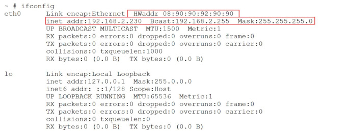

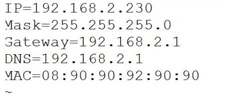

根据实际的局域网参数,作者修改为如下图所示,保存退出。

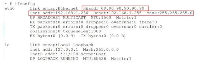

使用命令“reboot”,重启开发板,系统启动之后,再次使用命令“ifconfig”,如下图 所示,可以看到网络的配置参数已经改变。
