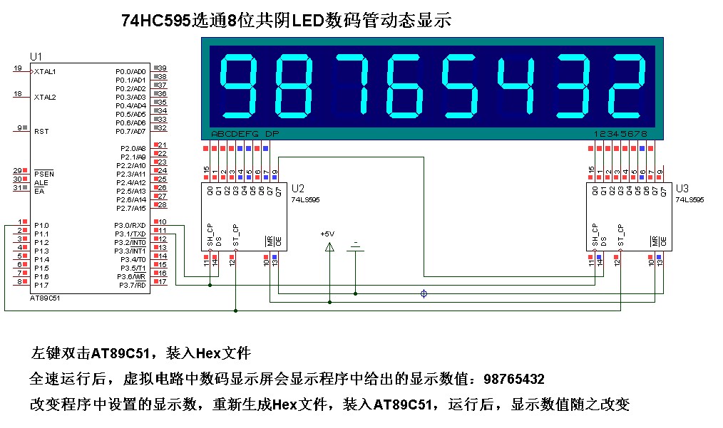

求各位大神教一下怎么用一个74HC595控制三个4位的数码管

ID:7485 发表于 2018-8-6 18:56 | 只看该作者
看不懂你说的是什么?“三个四位的数码管”?
如果就一个数码管(就显示一位数)用一个595可以作为段驱动。如果有两位或以上,就需要两片595,一个做段驱动,一个做位驱动。
如果你是“三个四位的数码管”我可以理解成3*4=12个数码管,如果是这样,你就需要3片595,一片段驱动,两片位驱动(级联)。

ID:111634 发表于 2018-8-13 18:31 | 只看该作者
介绍你几个参考案例,自己去对照研究。
实例59  74LS595串行选通8LED数码管动态显示
实例59 74LS595×2选通8位LED动态显示.rar (45.12 KB, 下载次数: 45)
Proteus仿真一下,确认有效。
以上摘自张志良编著《80C51单片机仿真设计实例教程——基于Keil CProteus》清华大学出版社ISBN 978-7-302-41682-1内有常用的单片机应用100案例,用于仿真实验操作,电路与程序真实可靠可信可行。书中电路和程序设计有详细说明,程序语句条条有注解。

是总共十二个数码管把读取到的数字动态显示,用三个74hc595能做到吗?
两只595控12个com,一只595控ABCDEFGH,不过估计动态显示效果一般。
