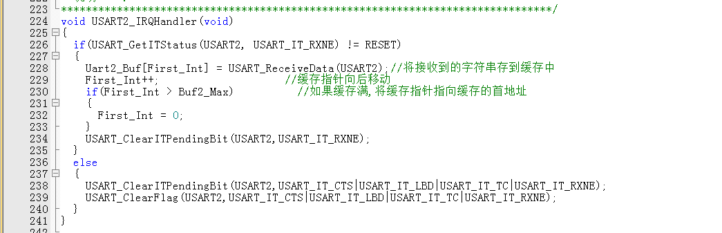

求助!!!新人一枚,现在在调GPRS GA6 ,出现了串口发送AT指令后却不能接收到模块回发过来的数据的问题,采用的是中断接收,希望论坛里的大神能帮忙指点,谢谢

要是方便把单片机的串口通讯引脚跟GPS断开,通过串口引到电脑模拟通讯数据成功后再接入GPS模块,
只看这个中断函数不好看出哪里问题,有可能你发送的指令没发出,也可能发出的指令有错误,还有可能模块TX/RX接反了,或者模块波特率不对,更或者坏掉了,

有可能波特率不对
