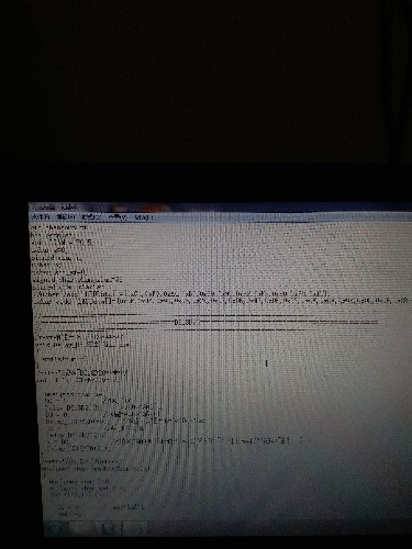

这个温度计用的共阳的数码管,这个7的f段亮了变成带钩的7了,请师傅们指点下改那里能不让f段亮变成正常的7,谢谢您!

#include <AT89X52.h> #define uint unsigned int#define uchar unsigned char           //宏定义#define SET  P3_1                            //定义调整键#define DEC  P3_2                            //定义减少键#define ADD  P3_3                            //定义增加键#define BEEP P3_6                            //定义蜂鸣器#define ALAM P1_2                                //定义灯光报警#define DQ   P3_7                             //定义DS18B20总线I/O        bit shanshuo_st;                            //闪烁间隔标志bit beep_st;                                     //蜂鸣器间隔标志sbit DIAN = P0^5;                        //小数点uchar x=0;                                      //计数器signed char m;                                     //温度值全局变量uchar n;                                              //温度值全局变量uchar set_st=0;                             //状态标志signed char shangxian=38;                  //上限报警温度,默认值为38signed char xiaxian=5;                   //下限报警温度,默认值为38//uchar code  LEDData[]={0xC0,0xF9,0xA4,0xB0,0x99,0x92,0x82,0xF8,0x80,0x90,0xff};uchar code  LEDData[]={0x5F,0x44,0x9D,0xD5,0xC6,0xD3,0xDB,0x47,0xDF,0xD7,0xCF,0xDA,0x9B,0xDC,0x9B,0x8B};//

看他中括号里的数组,第八个的十六进制是怎么写的。
ID:97554 发表于 2018-9-5 08:55 | 只看该作者
这个不看你线路的解法或者你程序中数组是没法给你答案的,不同的接法这个是不一样的。

共阳数码管,低电平有效,7是0XF8是不带勾的7啊,带勾的7是0XD8
ID:97554 发表于 2018-9-5 09:48 | 只看该作者
这是个数组是0-9,最后一个0XFF是全熄状态
0XF8
H    G    F    E     D    C    B    A
1     1    1    1     1    0    0    0
8     4    2    1     8    4    2     1
      F                          8
对应的数码管只亮ABC三个笔画的嘛
把这里的0X47改成0X07就可以了

ID:386381 发表于 2018-9-5 18:14 来自手机 | 只看该作者
问题已经解决了把0x47改成0x45好了,谢谢师傅们
