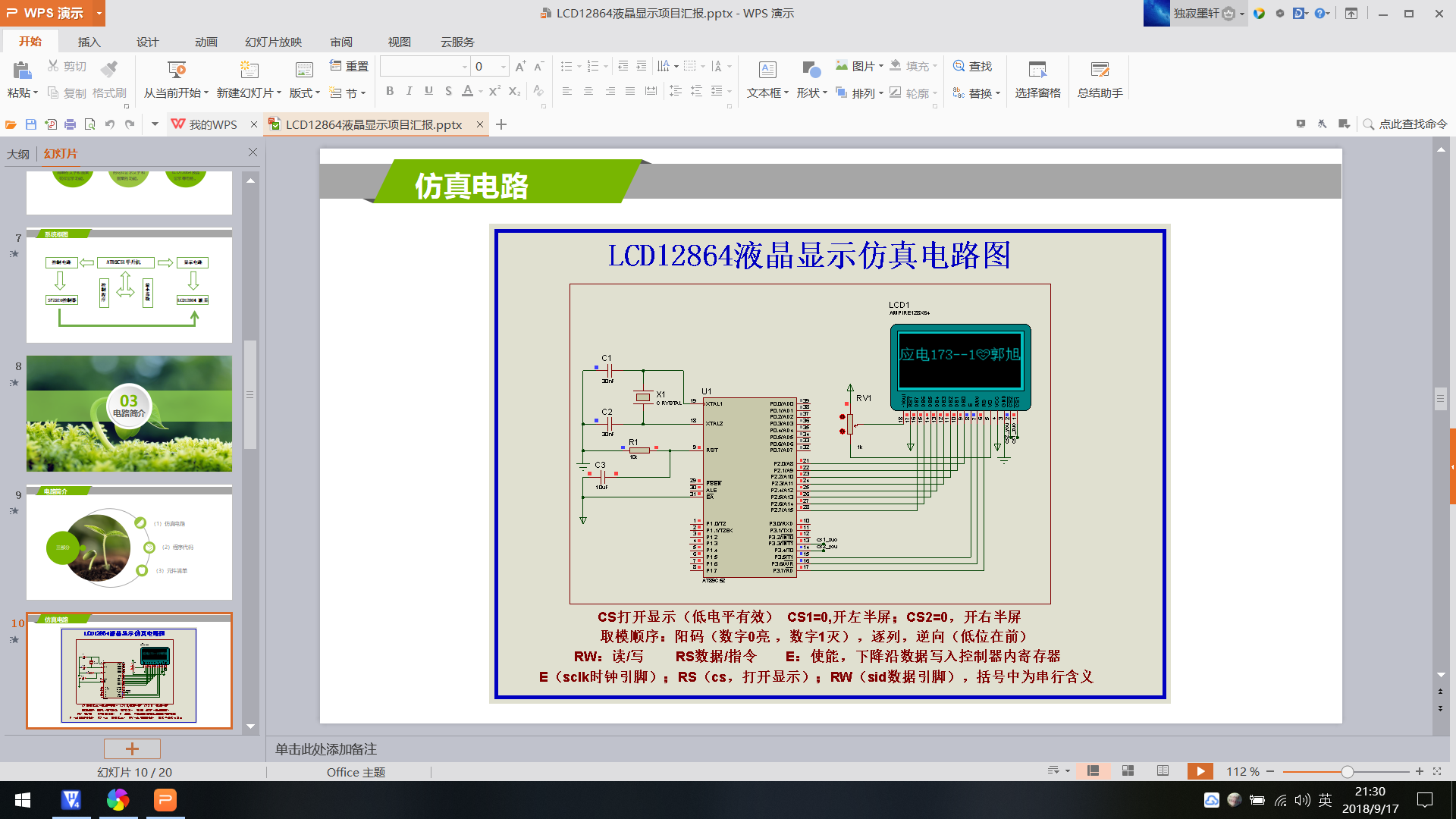

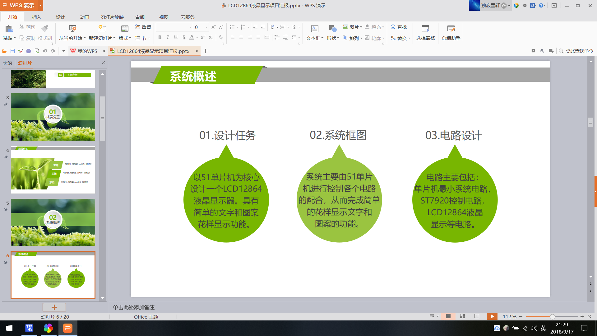

LCD12864液晶显示以51单片机为核心设计一个LCD12864液晶显示器。具有简单的文字和图案花样显示功能。
系统主要由51单片机进行控制各个电路的配合,从而完成简单的花样显示文字和图案的功能。
电路主要包括:
单片机最小系统电路,ST7920控制电路,LCD12864液晶显示等电路。
点阵图形液晶
字库:带中文字库、不带中文字库
数据接口:串口、并口
LCD12864:指128列,64行点阵的液晶屏,可以显示32个汉字(16*16的点阵),4行,每行8个汉字)
PPT课件内容预览:
数字0亮 ,数字1灭
cs1 打开显示
RW:读/写
RS数据/指令
E:使能,下降沿数据写入控制器内寄存器
cs1=0.,左半屏;cs2=0,右半屏
e(sclk时钟引脚);RS(cs,打开显示);rw(sid数据引脚),括号中为串行含义

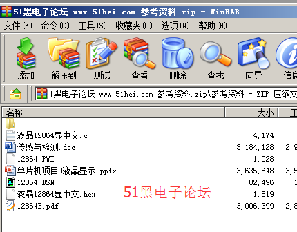

所有资料51hei提供下载:
参考资料.zip (8.98 MB, 下载次数: 42)
