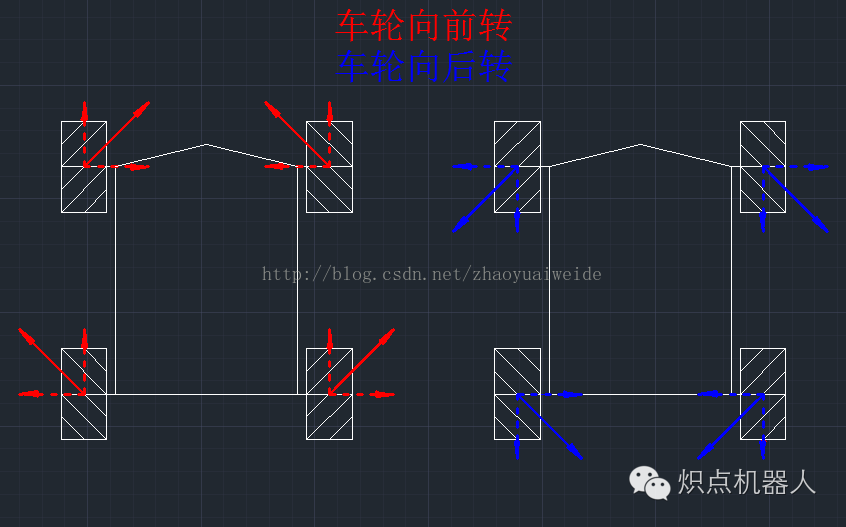

ps2手柄控制 stm32f4zgt6芯片驱动麦克纳姆轮资料
这里使用的是PWM调速来完成的,简单的程序,资料和源码在下面。
麦克纳姆轮3D图纸:
