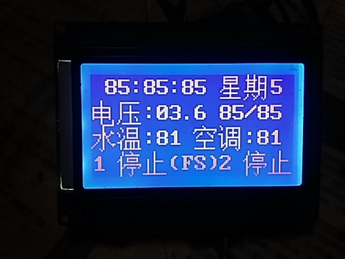

void display1(long temp)
uchar dt1,dt2,dt3,dt4,dt5,dt6,dt7,dt8;
//temp=12345678;
x=Re_Convert(); //读取温度//X=读到的值
wdd=25*x;//温度量化 X 0.25//取后两位就X25
wd =(uint)wdd;//浮点型变量转换成uint型变量16位
//wd=wd-48;//计算
wd=wd/2;//计算
dt1 = temp%10;//1位
dt2 = temp%100/10;//2位
dt3 = temp%1000/100;//3位
dt4 = temp%10000/1000;//4位
dt5 = temp%100000/10000;//5位
dt6 = temp%1000000/100000;//6位
dt7 = temp%10000000/1000000;//7位
dt8 = temp/10000000;//8位 最高位
if(wd>9999)
LCD12864_WPoss(2,0,"水温:");//第1行显示表1
// LCD12864_W(0,0x80+3);//LCD12864_W ((0或1),****) 0写指令 1写数据
//LCD12864_W(1,tabe[dt8]);//6位
//LCD12864_W(1,tabe[dt7]);//5位
//LCD12864_W(1,tabe[dt6]);//4位
LCD12864_W(1,tabe[dt5]);//3位
LCD12864_W(1,tabe[dt4]);//4位
LCD12864_W(1,tabe[dt3]);//3位
// LCD12864_W(1,0x2e);
//LCD12864_W(1,tabe[dt2]);//4位
//LCD12864_W(1,tabe[dt1]);//3位
//LCD12864_WPoss(1,6,"℃");//第1行显示表1
else
//LCD12864_W(1,tabe[dt5]);//3位
//LCD12864_W(1,0x2e);
// LCD12864_WPoss(1,6,"℃");//第1行显示表1
/************************显示2 *********************************/
void display2(long temp)
//temp=12345678;
x2=Re_Convert2(); //读取温度//X=读到的值
wdd2=25*x2;//温度量化 X 0.25//取后两位就X25
wd2 =(uint)wdd2;//浮点型变量转换成uint型变量16位
//wd=wd-48;//计算
wd2=wd2/2;//计算
dt1 = temp%10;//1位
if(wd2>9999)
LCD12864_WPoss(2,4,"空调:");//第1行显示表1
//LCD12864_WPoss(2,6,"℃");//第1行显示表1
else
/************************显示3 *********************************/
void display3(uint dat1,dat2,dat3,dat4 )
uint ge1,ge2,ge3,ge4,shi1,shi2,shi3,shi4;
dat1=second;
dat2=minute;
dat3=hour;
dat4=week;
ge1= dat1%10;//1位
shi1= dat1%100/10;//2位
ge2= dat2%10;//3位
shi2= dat2%100/10;//4位
ge3= dat3%10;//5位
shi3 = dat3%100/10;//6位
ge4= dat4%10;//7位
shi4 = dat4%100/10;//8位
LCD12864_WPoss(0,0," ");//第1行显示表1
readtime();//读出所有时间
LCD12864_W(1,tabe[shi3]);
LCD12864_W(1,tabe[ge3]);
LCD12864_W(1,0x3a);
LCD12864_W(1,tabe[shi2]);
LCD12864_W(1,tabe[ge2]);
LCD12864_W(1,0x3a);
LCD12864_W(1,tabe[shi1]);
LCD12864_W(1,tabe[ge1]);
LCD12864_WPoss(0,5,"星期");//第1行显示表1
//LCD12864_W(1,tabe[shi4]);
LCD12864_W(1,tabe[ge4]);
/************************显示4************************************/
void display4(long temp1)
tmp = ((ad_out * 50) / 1024)+5; //10位AD读取的数值是0-1024,
//将这个值转换成对应的0-5V电压(放大了10倍) +5为二极管0.5V压降修正
if(tmp<6){tmp=0;}//去二极管0.5V压降修正
temp1 = tmp;
dt1 = temp1%10;//1位
dt2 = temp1%100/10;//2位
dt3 = temp1%1000/100;//3位
dt4 = temp1%10000/1000;//4位
dt5 = temp1%100000/10000;//5位
dt6 = temp1%1000000/100000;//6位
dt7 = temp1%10000000/1000000;//7位
dt8 = temp1/10000000;//8位 最高位
LCD12864_WPoss(1,0,"电压:");//第2行显示表1
//LCD12864_W(1,tabe[dt8]);//8位
//LCD12864_W(1,tabe[dt7]);//7位
// LCD12864_W(1,tabe[dt6]);//6位
//LCD12864_W(1,tabe[dt5]);//5位
//LCD12864_W(1,tabe[dt4]);//4位
LCD12864_W(1,tabe[dt2]);//2位
LCD12864_W(1,0x2e);// 显示点
LCD12864_W(1,tabe[dt1]);//1位
//LCD12864_WPoss(2,5,"V ");//第1行显示表1
void display5(long temp1)
if(F1==0)
LCD12864_WPoss(3,0,"1 启动");//第2行显示表1
else
LCD12864_WPoss(3,0,"1 停止");//第2行显示表1
if(F2==0)
LCD12864_WPoss(3,5,"2 启动");//第2行显示表1
else
LCD12864_WPoss(3,5,"2 停止");//第2行显示表1
LCD12864_WPoss(3,3,"(FS)");//第2行显示表1
void display6(uint dat1,dat2,dat3,dat4 )
dat1=month;
dat2=day;
ge1= dat1%10;//1位
ge2= dat2%10;//3位
LCD12864_WPoss(1,5,"");//第1行显示表1
readtime();//读出所有时间
LCD12864_W(1,0x2f);
/*****************************main**********************************************/
void main()
LCD12864_Init();
init_1302();
InitADC(); //AD初始化
IE = 0xa0; //允许AD中断
EA = 1;// 打开AD中断
F1= 1;
F2= 1;
display1(wd);//显示//温度显示
display2(wd2);//显示//温度显示
display3();//显示//温度显示
display4();//显示电压 //Ok
display5();//显示风扇
display6();//显示
