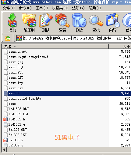

51单片机ds1302时钟掉电保护源程序
51单片机ds1302时钟掉电保护
  1. /*************************************************************
  2.         不借助24c02存储数据,利用DS1302内部RAM写入数据,如果数据掉电丢失
  3. 则初始化,如果数据不丢失,则不初始化。
  4. **************************************************************/

所有资料51hei提供下载:
程序1-无24c02,掉电保护.zip (61.27 KB, 下载次数: 66)
