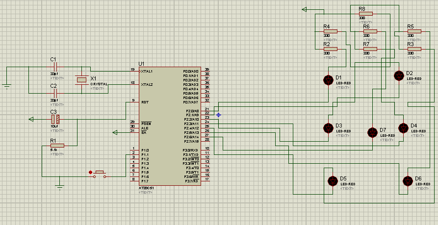

LED骰子89c51单片机小玩意成本低可做实物,最小系统+LED+电阻
小玩意成本低可做实物,最小系统+LED+电阻仿真原理图如下(proteus仿真工程文件可到本帖附件中下载)

写的很好,值得借鉴
