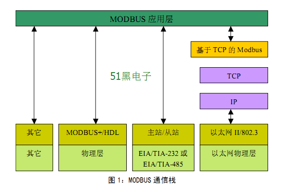

MODBUS是OSI模型第7层上的应用层报文传输协议,它在连接至不同类型总线或网络的设备之间提供客户机/服务器通信。
自从1979年出现工业串行链路的事实标准以来, MODBUS使成千上万的自动化设备能够通信。目前,继续增加对简单而雅观的MODBUS结构支持。互联网组织能够使TCP/IP栈上的保留系统端口502 访问 MODBUS。
MODBUS 是一个请求/应答协议,并且提供功能码规定的服务。MODBUS 功能码是 MODBUS请求/应答 PDU 的元素。本文件的作用是描述 MODBUS 事务处理框架内使用的功能码。
1.2 规范性引用文件
1.RFC791,互联网协议,Sep81 DARPA
2.MODBUS 协议参考指南 Rev J,MODICON,1996 年6 月,doc#PI_MBUS_300
MODBUS是一项应用层报文传输协议, 用于在通过不同类型的总线或网络连接的设备之间的客户机/服务器通信。
目前,使用下列情况实现 MODBUS:
以太网上的TCP/IP。
各种媒体(有线:EIA/TIA-232-E、EIA-422、EIA/TIA-485-A;光纤、无线等等)上的异步串行传输。
MODBUS PLUS,一种高速令牌传递网络。
