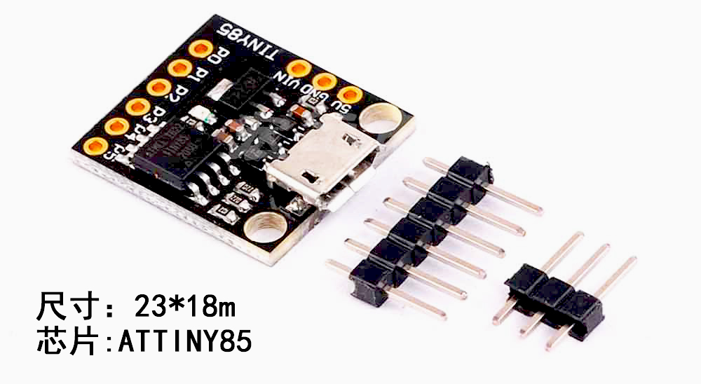

        最近想做点遥控的小玩具,所以一直在寻找一款实用的开发板(最好是兼容Arduino的,因为我只会玩arduino,对于其他单片机编程烧写什么的一概不知道。。。),所以苦苦寻找了许久,然后发现了下面两款板子:号称世界上最小的arduino:基于ATTINY85的主板以及DF家的beetle。这两块板子体积都挺小的beetle(20*22mm)以及attiny85(23*18mm),功能上来说肯定Beetle更加优秀,但是价格略高。便宜的attiny85仅有的6个端口并不够我使用。。而且对于一些项目来说,对于主板的体积还是有一定要求的,这两块板子搭配上扩展板之后可能过于庞大(而且市面上还找不到这样的扩展板,DF家到是出了一块,但仅仅是将所有引脚引出)。于是纠结好久之后,按捺不住想自己画板子了,于是有了下文。

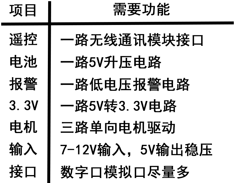

整理了一下,我列出了一个表格:
        列出来了需要的功能,我感觉整个工作就完成了一大半,有选择恐惧症的我在决定哪些功能时候真的是非常头痛,然而现在感觉好了许多,设计的方向也就比较明了了。

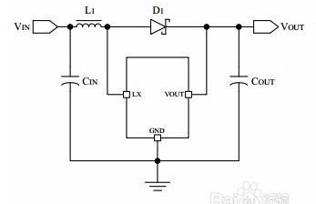

4.  5V升压的电路的设计我取自一款升压模块的电路,我在网上找到了原理图,如下:芯片使用的是E50D,输入电压0.9V-5V,恒定输出电压5V,最大输出电流超过500ma,足够我使用了。

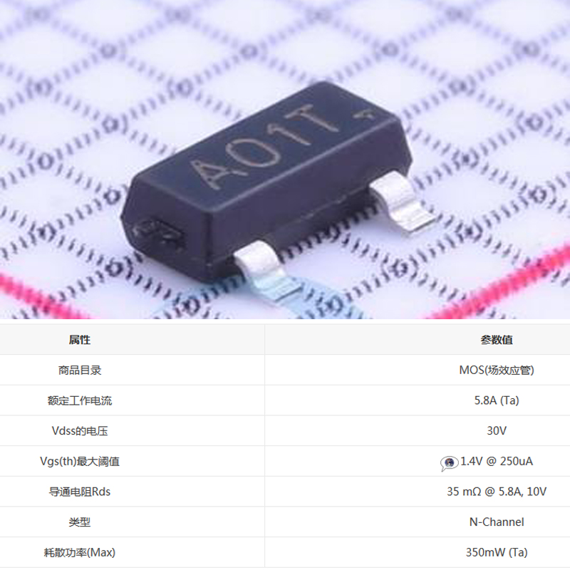

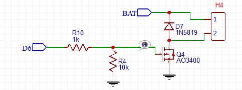

6.电机驱动我并没有选择使用集成的电机驱动IC,因为我看了看封装都过于庞大,不适合这种小体积项目,而且我并不太需要双向的驱动,只用单向的即可。挑来挑去,我决定使用最简单的mos管驱动电机,便宜而且实用。mos管的话我使用的是nmos管,不建议使用pmos管的原因是pmos管的导通内阻较大,会造成很大的损耗。对着数据表格看了半天之后,我看中了AO3400,最大通过电流5.7A,足够使用了。

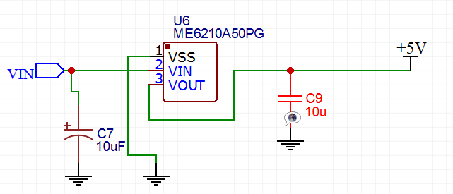

7.对于板子我还添加了一路电压输入,因为顾及到有些电池电压在5V以上的情况(例如7V,9V和12V)我的板子也要可以正常工作,于是我添加了一个降压电路,可以将输入的7-12V电压降到5V供给整个系统使用。芯片选的是ME6210A50PG,同样是一款低压差线性稳压芯片,最大输入电压18V,最大输出电流500ma,恒定输出电压5V,电路图如下:

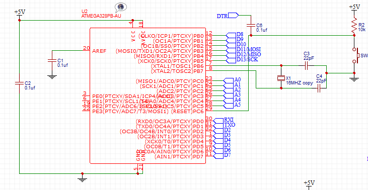

1.Atmega328P外围电路的设计
         Atmega328p的外围电路着实简单,仅需要几个器件就可以完成(基本上就是晶振电路和复位电路)没有什么好说的,我也省省篇幅,歇一会。。。上图!!!

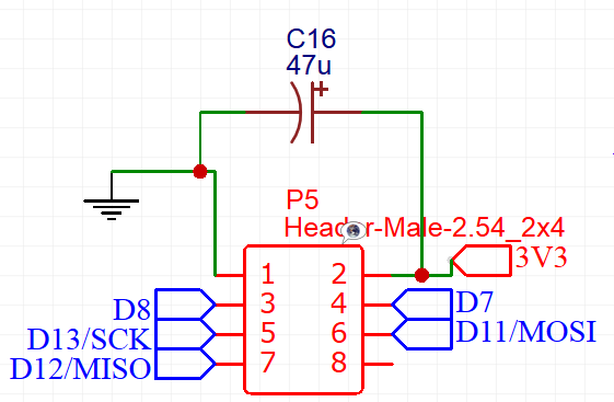

2.NRF24L01接口的设计
        NRF24L01与Atmega328P采用SPI协议进行通讯,所以我将对应的引脚连接到Atmega328P上。在这里我给电源正负极之间接了一个47uf的电解电容,是为了保证电压的稳定(因为NRF24L01对电源的要求还是比较高的)

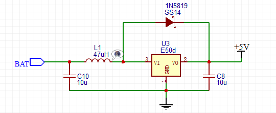

3.锂电池升压电路的设计(输入0.9-5V,输出5V)
        整个升压电路其实就只需要几个零件,在这里我说明需要注意的一些事项:选择的电感一定要是功率电感,二极管的话务必使用肖特基二极管(因为E50D的工作频率在300khz左右,所以普通二极管频率没有肖特基二极管这么快)推荐型号是1N5817或者1N5819

5.7-12V降压电路的设计(输入7-12V,输出5V)
        这个电路和上一个基本上一样的,就是在输入端上加了一个10uf电容滤波,可以过滤掉一些输入电压的纹波。

        对于电机驱动电路,电路图如下。其中单片机的输出信号脚经过一个保护电阻之后连接在mos管的栅极上,同时在mos管的栅极还有一个电阻接地,这是因为三极管的栅极存在结电容,所以这个电阻给mos管关断时候提供了一条电子释放通道。对于电动机的这类感性负载,用mos管控制开关的时候容易产生较大的感生电动势,容易击穿mos管,于是我添加了一个续流二极管在电动机的两端,来减少反向电压。同样的,这个二极管尽量选择肖特基二极管,以满足频率要求,我这里采用的是1N5819。

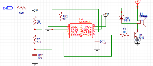

        但是纠结的我又想了想,要是没电的时候一直响岂不是很烦人?我更希望是响一声,停几秒,再响一声,再停几秒。。这种的,于是我花了点时间回顾了单稳态触发器(我真的是给自己找坑挖。。。)最后设计出来如下电路:
       这里采用555芯片制作了一个单稳态触发器,触发器的输出口通过一个三极管控制蜂鸣器,需要注意的是蜂鸣器同样属于感性负载,务必接上一个续流二极管,这个二极管由于工作频率较低,没有什么限制。但是我还是选用了一个肖特基二极管(并不想多买一种二极管)555芯片的reset端我连接上了Atmega328p的四号端口,用这个脚的信号来控制整个蜂鸣器电路是否工作。这个电路即可控制蜂鸣器响一下,停一下。

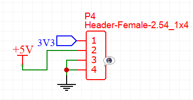

        然后是两种电源输出的接口(3.3V和5V)

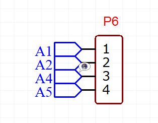

         再就是4路模拟量输入接口(在这里我预留了Atmega328p的i2C接口A4和A5,方便连接其他使用i2C的设备)

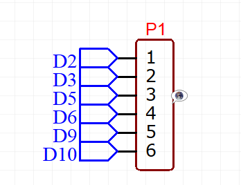

       最后就是6路的数字输出口,其中D3,D5,D6,D9,D10 5路为PWM和I/O复用端口,方便连接舵机,接入其他电机驱动板或者连接其他传感器设备。D2脚作为Atmega328p的外部中断端口,可以控制单片机的中断操作。但是注意,D3,D5,D6口也用来控制板载的mos管,所以当使用板载mos管控制电机时,这几个管脚请不要使用。

用555芯片是败笔,其他不错

D4无法控制蜂鸣器响一声停几秒吗?
