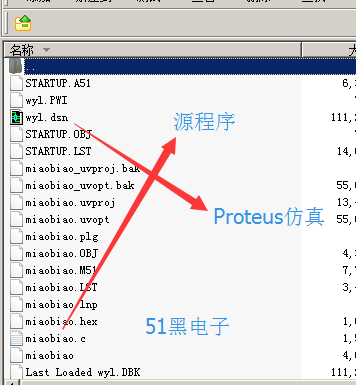

内容:这是前两个星期做的秒表的文件,
单片机c语言版,里面的功能可以实现三分钟的计时,
有三个按键,一个按键按下,可以停止计数,
一个按下可以开始计数,一个按下可以复位。
