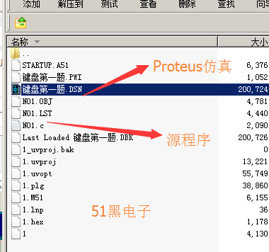

所有资料51hei提供下载:
学号显示20151126.zip (77.52 KB, 下载次数: 26)
