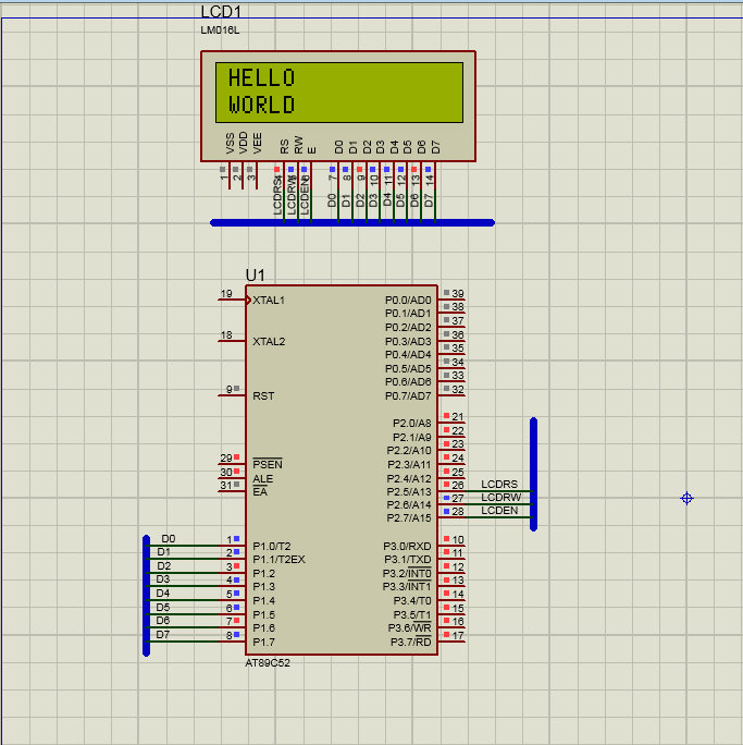

新人求救了,1602单片机程序有反应但是不显示字符
#include<reg52.h>
#define uc unsigned char
#define ui unsigned int
#define LCD P1
sbit LCD_RS = P2^5;
sbit LCD_RW = P2^6;
sbit LCD_EN = P2^7;
uc code table[] = "HELLO";
uc code table1[] = "WORLD";
uc number;
void InitLcd1602();
void LcdWrite_com(uc);
void LcdWrite_date(uc);
/*void delay(ui z)
        ui x,y;
        for(x = z; x>0; x--)
                        for(y=110;y>0;y--);
void main()
        InitLcd1602();
        LcdWrite_com(0x80);
        for(number = 0 ; number<5; number++)
                LcdWrite_date(table[number]);
                //delay(5);
        LcdWrite_com(0x80+0x40);
                for(number = 0 ; number<5;number++)
                LcdWrite_date(table1[number]);
                //delay(5);
while(1);
void LcdReady()
        uc sta;
        LCD = 0xFF;
        LCD_RS = 0;
        LCD_RW = 1;
        do
                        LCD_EN = 1;
                        sta = LCD;
                        LCD_EN = 0;
        while(sta & 0x80);
void LcdWrite_date(uc date)
        LcdReady();
        LCD_RS = 1;
        LCD_RW = 0;
        LCD = date;
        //delay(5);
        LCD_EN = 1;
        //delay(5);
        LCD_EN = 0;
void LcdWrite_com(uc com)
        LcdReady();
        LCD_RS = 0;
        LCD_RW = 0;
        LCD = com;
        //delay(5);
        LCD_EN = 1;
        //delay(5);
        LCD_EN = 0;
void InitLcd1602()
        LcdWrite_com(0x38);
        LcdWrite_com(0x0c);
        LcdWrite_com(0x06);
        LcdWrite_com(0x01);
ID:186843 发表于 2018-11-26 20:55 | 只看该作者
有哪个高手看一下哪里有问题,搞几个小时了还是不行烦死了
ID:433783 发表于 2018-11-26 22:20 | 只看该作者
你的引脚定义错了吧
ID:277550 发表于 2018-11-26 23:01 | 只看该作者
仿真是正常的
ID:186843 发表于 2018-11-27 17:22 来自手机 | 只看该作者
devcang 发表于 2018-11-26 23:01
仿真是正常的
谢谢了,等我回去再仔细检查一下
ID:186843 发表于 2018-11-27 21:29 | 只看该作者
首先谢谢两位了,问题已经解决了,我换了从另一家买的液晶就好了
