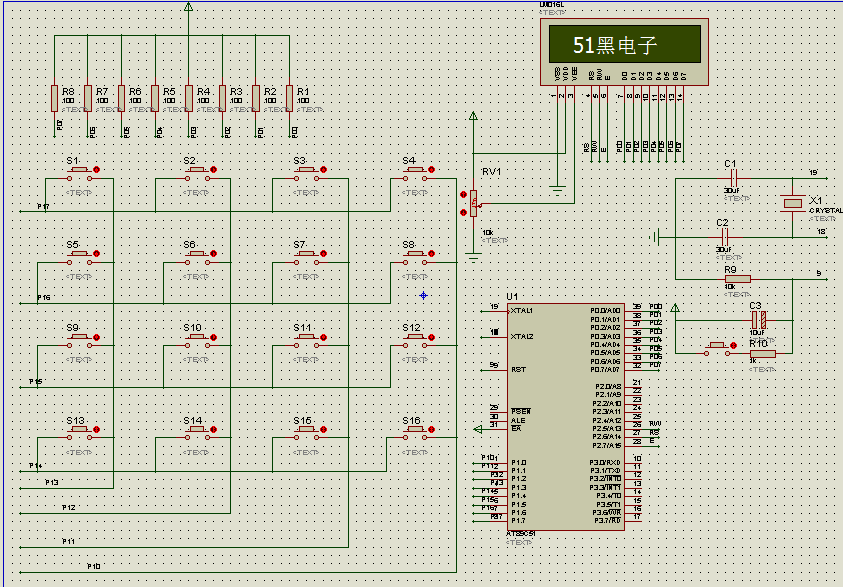

(1)4*4 矩阵键盘布局如下,检测按键,然后通过 LCD1602 显示出来
第一行:The key value is
第二行:每按一次键,键值依次显示出来,整行显示完后,清屏,键值
从左开始显示

所有资料51hei提供下载:
