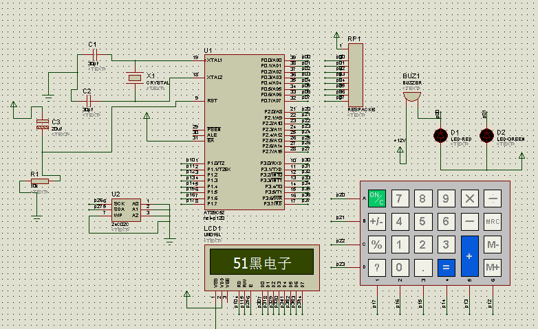

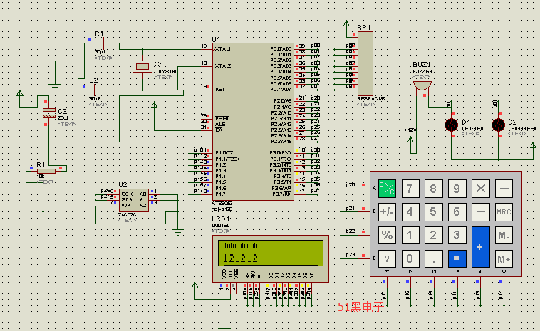

按行列键盘0~9输入六位密码数据存储到AT24C02,按“=”键从AT24C02中读取数据并在液晶屏中显示,再按“+/-”清屏。
按行列键盘0~9输入六位密码,按“=”验证密码,正确显示“TURE”,并且亮绿灯;错误显示“FLASE”,并且亮红灯,蜂鸣器响起。
如果输入验证密码过程中输入错误,可按“%”退位,也可按“?”清除所有密码。
