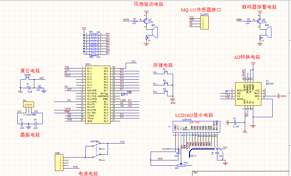

(分享文件)基于stc89c52单片机的室内空气净化系统的设计

ID:1 发表于 2018-12-10 23:09 | 只看该作者
补全原理图或者详细说明一下电路连接即可获得100+黑币
ID:442158 发表于 2018-12-11 12:43 | 只看该作者
原理图
原理图
原理图
ID:442158 发表于 2018-12-11 12:44 | 只看该作者
原理图
admin + 50
ID:442158 发表于 2018-12-11 13:38 | 只看该作者
已经上传原理图
