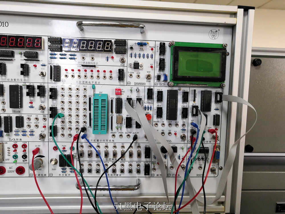

任务要求:调节电位器,8位LED灯显示AD采集结果。
电路原理图如下:
