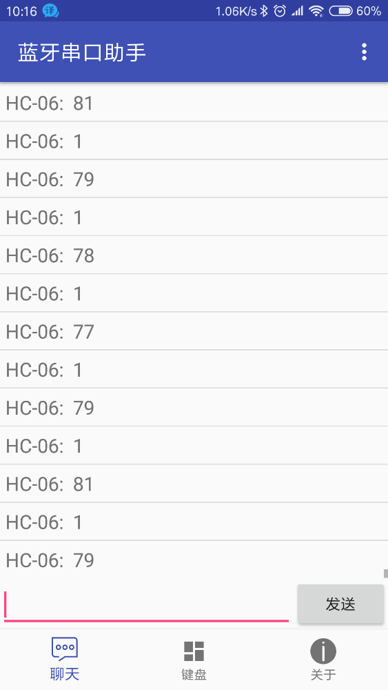

如图接收到的蓝牙数据分段了,如何合并在一起。有报酬q2074561566

ID:383374 发表于 2019-1-21 17:43 | 只看该作者
不论从上位机还是单片机发送:12345;手机串口助手都是收到分段数据:1          2345(被分成了两段)
时不时,能有正确的.没有发现严重丢包现象.换了几个串口助手都是一样的结果.
我以前能用的APP现在也不行了,蓝牙模块换了好几块了.都是一样的结果.手机也换了.都没有用.
波特率时9600,换成19200可以使用,感觉很奇怪

ID:449525 发表于 2019-1-21 11:32 | 只看该作者
下位机,检测到换行键分析一帧数据,进行组包

ID:109943 发表于 2019-1-20 12:43 | 只看该作者
建立一个数据缓存,存满了再处理
ID:277550 发表于 2019-1-20 11:49 | 只看该作者
连续接收,到原定的长度,或分割号,再处理。。。。。。。。。。。。。
ID:383374 发表于 2019-1-20 11:40 | 只看该作者
比如数下位机发送181 APP接受时 1 81断开
