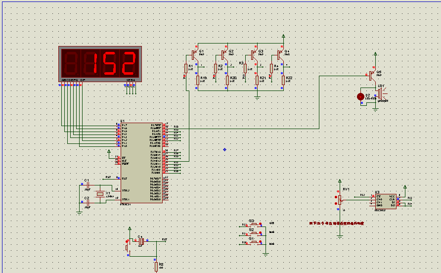

网上许多酒精检测程序都有问题,为此做的新程序。
调节这个电位器来改变酒精的浓度

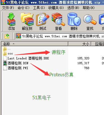

- …………限于本文篇幅 余下代码请从51黑下载附件…………
所有资料51hei提供下载:
酒精浓度检测单片机.zip
(90.71 KB, 下载次数: 177)
